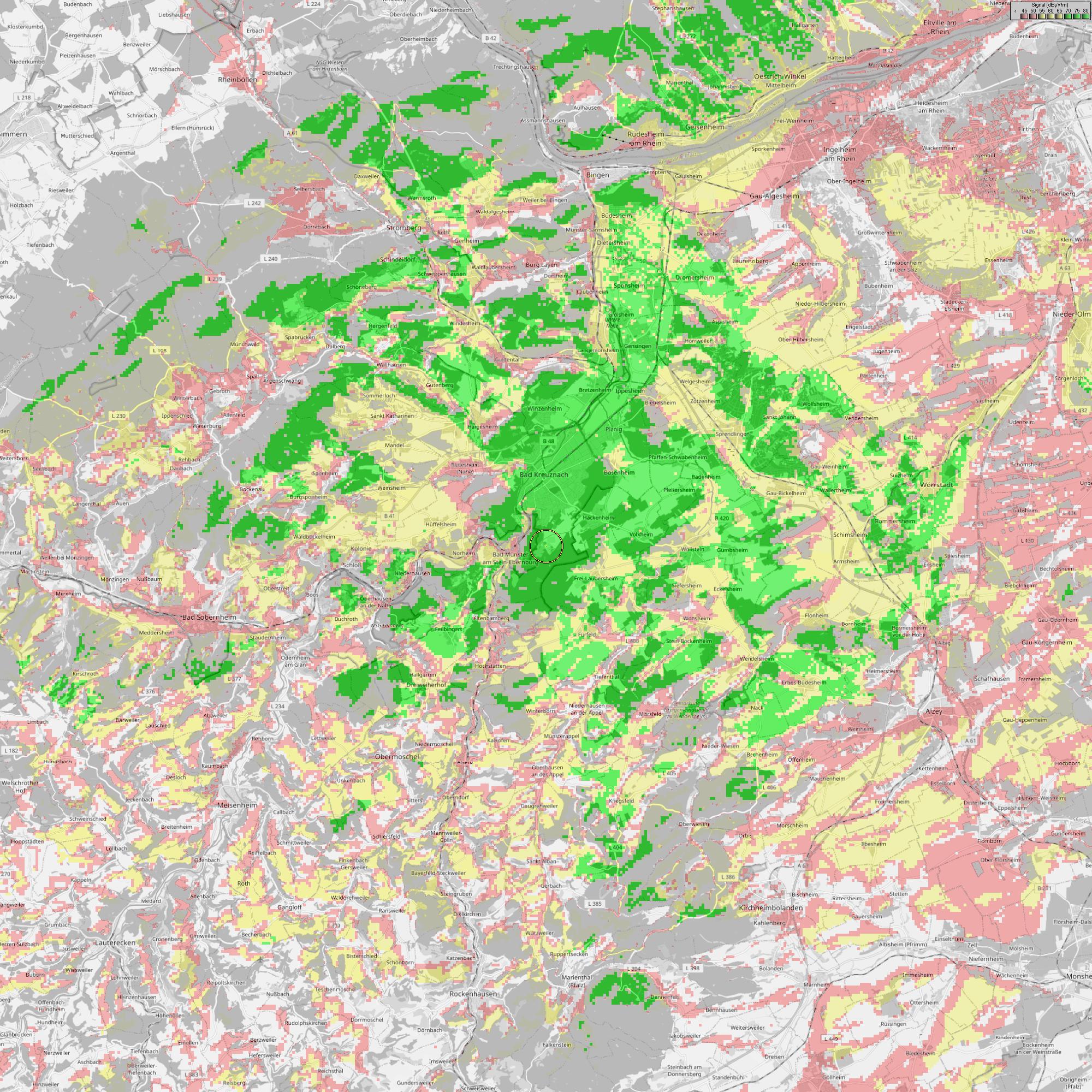

Ich habe für den Mux aus Bad Kreuznach mal zwei Radio Mobile-Karten erstellt.
Zur Erläuterung der Karten:
Grün - Empfang im Haus
Gelb - Mobiler Empfang, im Auto z.B.
Rot - Empfang mit Dachantenne machbar
Die erste zeigt den Ist-Zustand mit 500 W ERP.
Bad_KH_12A_500W.jpg [ 843.79 KiB | 6552-mal betrachtet ]
Die zweite zeigt den von dir angepriesenen Zustand mit 2 kW ERP.
Bad_KH_12A_2000W.jpg [ 863.96 KiB | 6552-mal betrachtet ]
Was fällt dabei deutlich auf? Dein Wohnort ist einfach extrem ungeeignet für eine Versorgung aus Bad Kreuznach.
Ich möchte dich nochmal daran erinnern, dass es sich um einen Small-Scale Multiplex handelt.
Da ist die Sendeleistung absichtlich niedriger um die Kosten niedrig zu halten.
Zur Verdeutlichung wie ungünstig dein Ort Argenschwang liegt, habe ich auch noch eine Karte mit satten 10 kW ERP erstellt.
Auch hier würde ohne Dachantenne nichts gehen:
Bad_KH_12A_10000W.jpg [ 872.23 KiB | 6552-mal betrachtet ]
