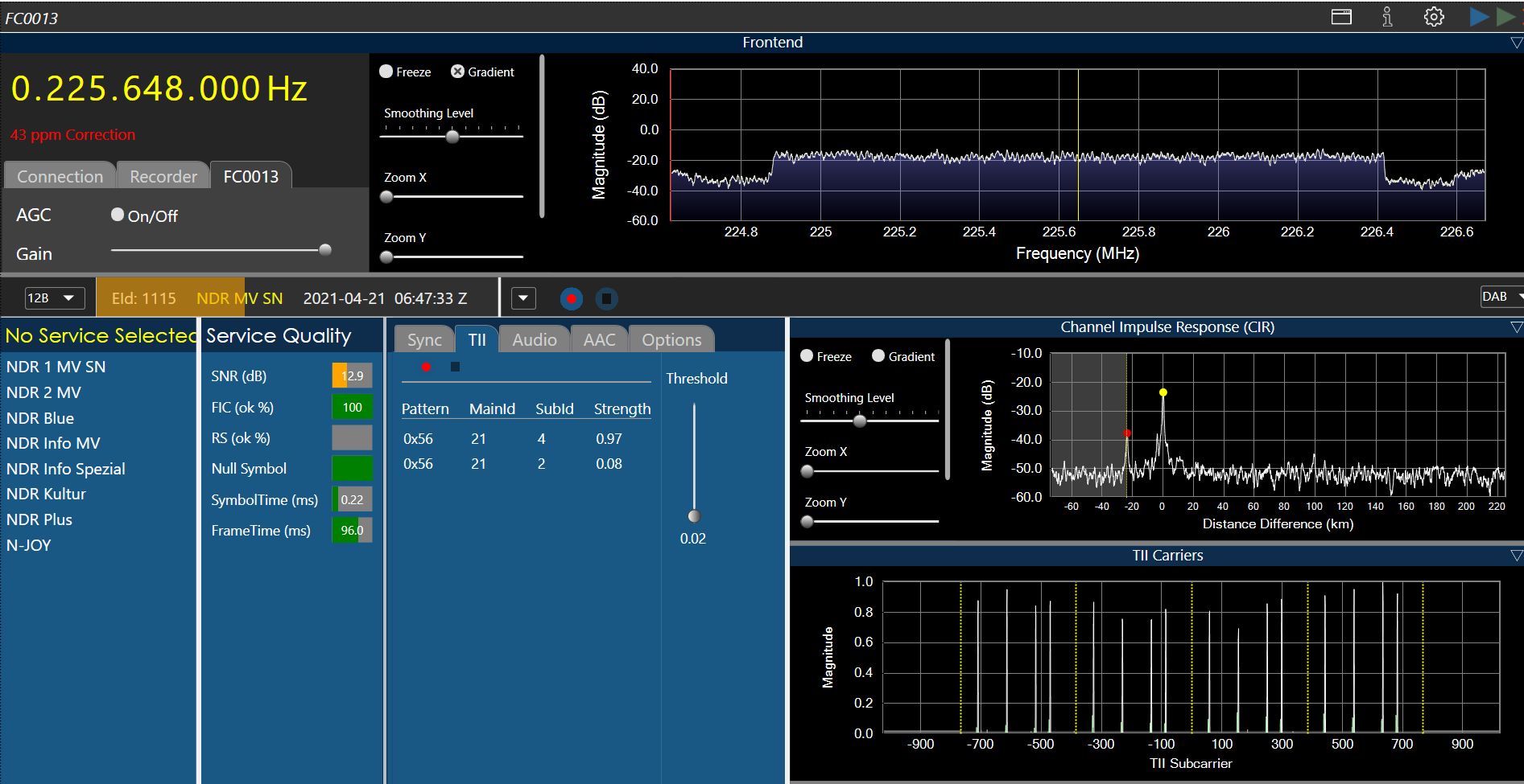

Von den 10kW ERP gehen etwa 8kW in meine Richtung. Somit schonmal ein Vorgeschmack auf den 12B aus Schwerin Zippendorf, der gleichweit entfernt aber topografisch noch guenstiger liegt.
Wird @Henrik den Standort Marnitz empfangen koennen oder jemand in oder bei Schwerin? Eigentlich muesste mit dann Grevesmuehlen und Marnitz, waehrend der vielen Abschaltungen von Schwerin, der 12B dort zumindest mobil noch gehen.

wird schwierig den nachzuweisen mit den 3 starken Sendern habe bisher shcon Voll-Ausschlag im 12B.
hier mal die RSSI Werte an der drehbaren Antenne für den 12B ohne Marnitz/Ruhner Bg.:
Nord 17
Ost 16-18
Südost 14-15
Süd 10-11
Südwest 8
West 13-14
vielleicht macht er sich bemerkbar, aber denke eher nicht
dass ich den sehen kann. zu mir geht die Hälfte an ERP raus bei doppelter Enfternung

Marnitz hat den TII 21 04
12BMarnitz.jpg [ 210.74 KiB | 4465-mal betrachtet ]

An der Stelle mal vielen Dank, dass du die TII-Codes immer so fleißig meldest. Hab das gleich in die DABLIST eingearbeitet und damit stimmt beim nächsten Update in QIRX auch gleich die Zuordnung des Codes zum Standort.
