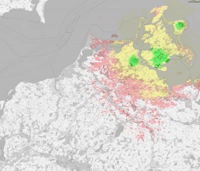

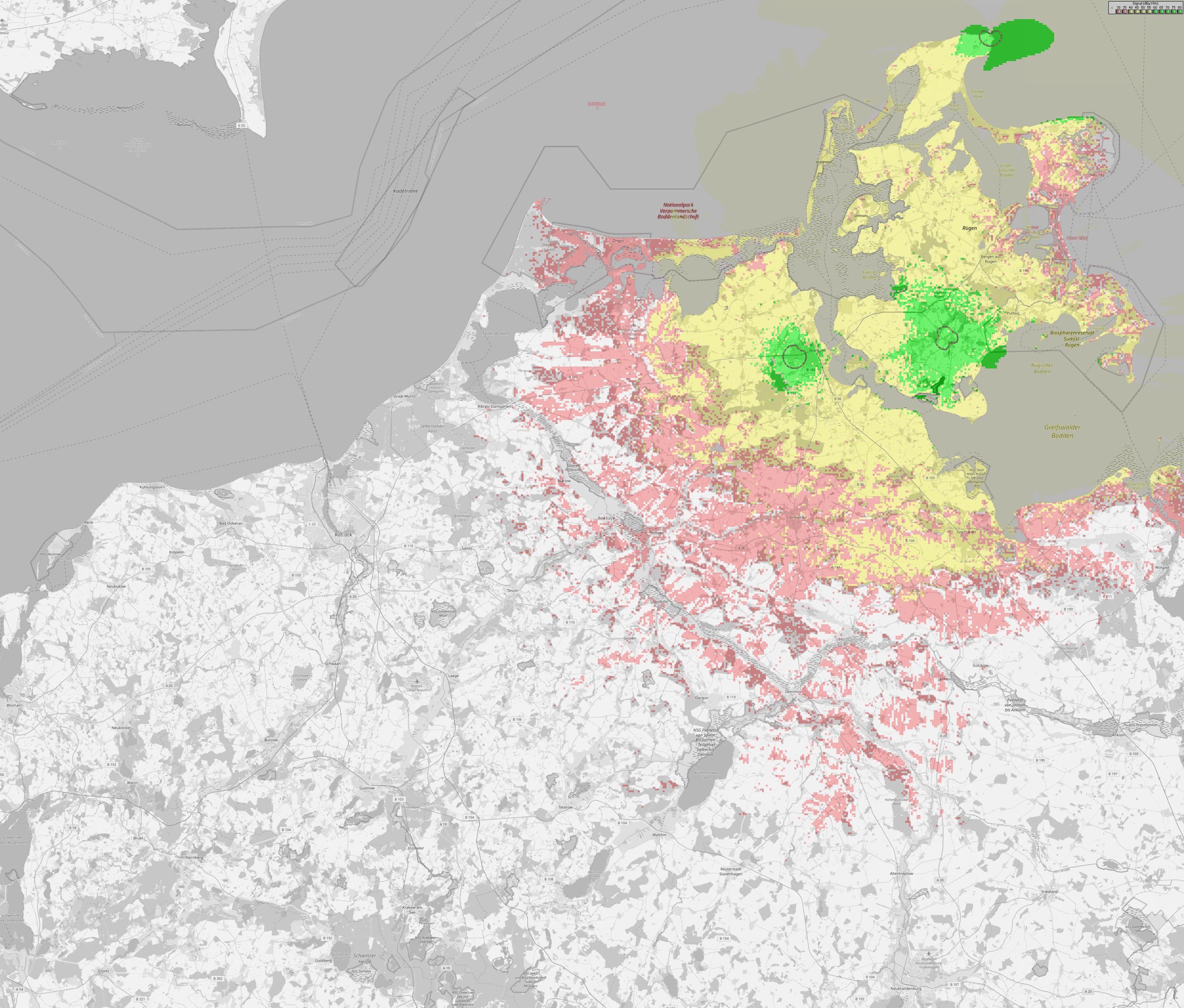

BeitragVerfasst: So 11. Apr 2021, 13:04
steve-o1987 hat geschrieben:
@Nicoco Tolle Karten. Ich habe mal einen kleinen Wunsch: Könntest du mal im Norden von Rügen Kap Arkona statt Saßnitz berechnen?
Gerne, kein Problem.
Damit es schneller zu berechnen war, habe ich mich jetzt nur auf Garz, Stralsund und Kap Arkona bzw. Sagard beschränkt. Andere Sender haben auf Rügen keinen Einfluss.
Sowohl Kap Arkona als auch Sagard habe ich beide mit 3,2kW gerechnet.
Das Diagramm am Kap Arkona wäre so wohl nicht koordinierbar, es müssten Einzüge in Richtung Ost gemacht werden, nur hatte ich dafür gerade kein passendes Antennendiagramm parat.
Zunächst mit Kap Arkona:
MV Nord - Rügen m. Kap Arkona.jpg [ 980.33 KiB | 12466-mal betrachtet ]
Alternative mit Sagard:
MV Nord - Rügen m. Sagard.jpg [ 981.18 KiB | 12466-mal betrachtet ]

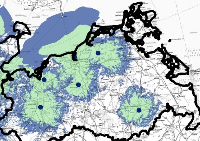

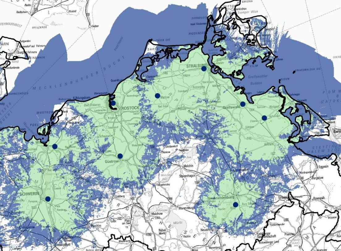

Irgenwas stimmt mit der Einstellung fuer mobile Scheibenantennen im Auto nicht. Stralsund 8B mit seinen 1kW z.B. geht voellig unproblematisch bis und in Barth und Zingst. Also ging dort schon mit genuegend Reserve bevor Ahrenshoop angeschaltet wurde.
Ich habe mal alte NDR Prognosen angehaengt, 2017 und 2018, damit laesst sich das besser vergleichen als mit der heutigen fast Vollversorgung. Vielleicht bekommst du es hin, das die darin gezeigten Standorte auf deinen Karten genau gleich aussehen.
Sassnitz ist etwas eigenartig in der Realitaet, Zuessow kommt dort ueberall so stark an (ueber's Wasser), dass der 2.BMux dort kaum schlechter als der 1. BMux geht. Beim Spazieren im Hafen, mit Pocketradio und Kopfhoererschnur als Antenne, hat der 5D nur 2-3 Balken weniger als der 5C. Beide dabei immer mal so bis kurz vor Vollausschlag. In der Stadt, die sehr hoch gelegen ist gibt es auch keine Probleme mit den beiden BMuxen. Nur bei Tropo stoeren dann Casekow, Rostock usw..
MV17.JPG [ 231.3 KiB | 12447-mal betrachtet ]
MV18.JPG [ 237.62 KiB | 12447-mal betrachtet ]
