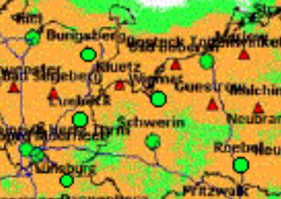

Nebenbei, auf älteren Planungskarten des DRadio war neben dem Standort Wismar auch ein Standort Klütz vorgesehen. Hat jemand eine Ahnung welchen Sender man dort vorgesehen haben könnte?
Klütz ist die immer wieder gern falsch verwendete Bezeoichnung für den
Typenturm auf dem Höhenzug bei GVM im Gde.gebiet NEU DEGTOW / HAMBERGE.
von dort kommt bereits UKW (100,7 - 94,7 - 103,4 - 105,8 ) sowie 12B NDR.
der wird nur (insbesondere alles was nicht NDR heißt) gern als "Klütz" bezeichnet.
damit es weniger auffällt, dass man innerhalb von 12 km zwei starke Sender für NJOY betreibt (99,5 SN u. 103,4 GVM)

BeitragVerfasst: Do 8. Apr 2021, 13:51
Beiträge: 5479
Das glaube ich im Falle von DRadio tatsächlich weniger.
Wismar-Rüggow und GVM-Hamberge liegen ja quasi auf einer Linie.
Der Sender Klütz auf der Karte des DRadio liegt aber ein gutes Stück nördlicher, eher im Bereich der Stadt Klütz.
dradio.PNG [ 583.31 KiB | 3904-mal betrachtet ]
Tatsächlich wäre ein Standort nördlicher als GVM-Hamberge auch relativ sinnvoll,
denn Hamberge schafft es nicht den Klützer Winkel vollständig indoor zu versorgen.
BeitragVerfasst: Do 8. Apr 2021, 14:20
Das uebernimmt ab Sommer die neue Antenne am Bungsberg.
Diese alte Karte zeigt auch noch Luebeck Berkenthin anstelle des inzwischen genutzten Standortes Luebeck Stockelsdorf.

Ich meine auch im Hinblick auf den NDR SN-Mux.
GVM Hamberge versorgt das Gebiet eigentlich nicht vollständig. Klar, aus Lübeck wird man den NDR auch bekommen, aber der ist dort eigentlich ja nicht zuständig.
