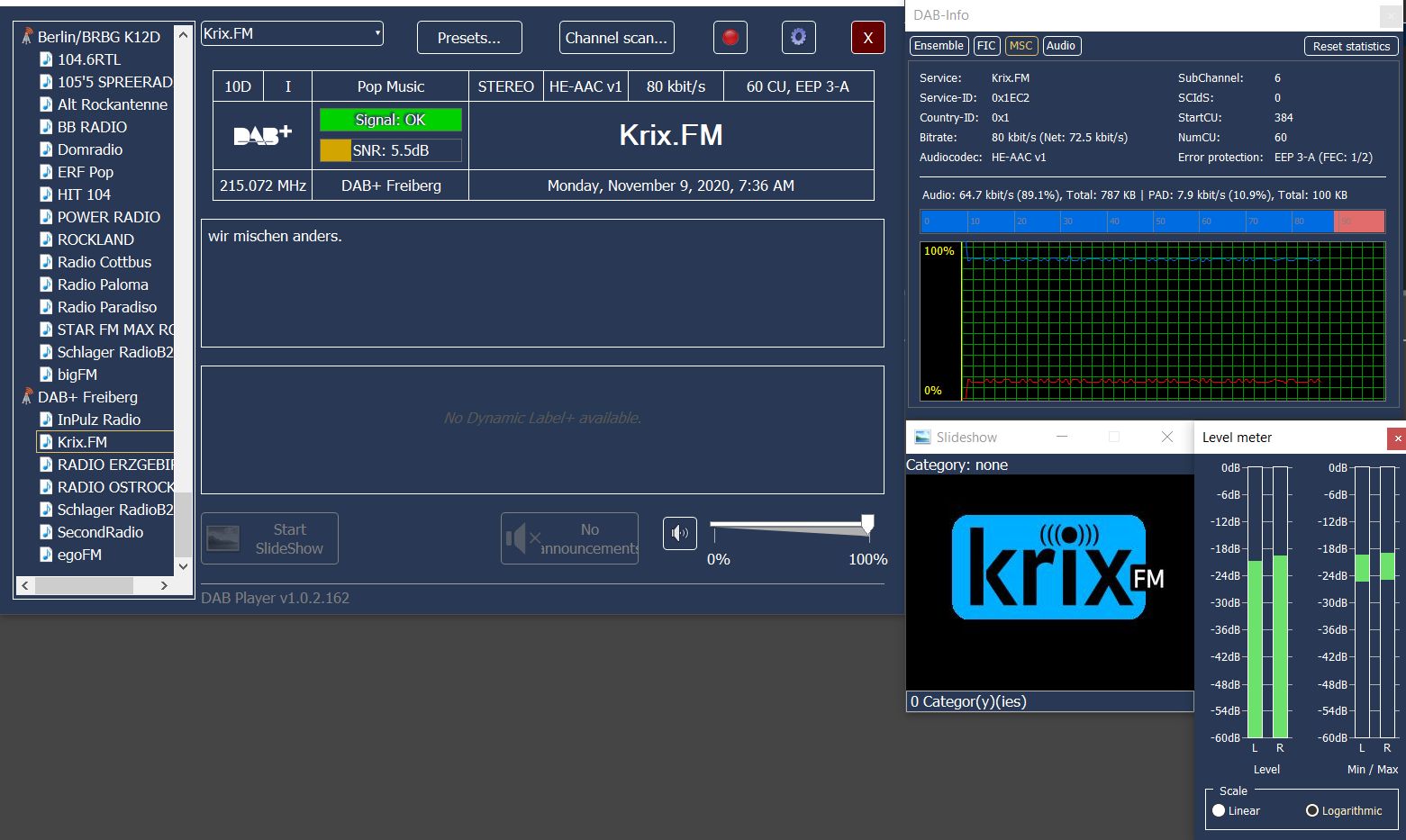

Im 10D Freiberg ist er ja noch drinnen allerdings viel zu leise.
Danke für den Hinweis. Ich werde zeitnah direkt mich mit den Dienstleister divicon mich in Verbindung setzen, da der Ton bei uns ganz normal raus geht.

Ich konnte euch heute auch weit über dem Zielgebiet hören. Im Großen und Ganzen haben wir da schon andere Dinge erlebt. Gravierend schlimm ist es nicht. Mancher deren Programme kratzen schon wieder weil sie so laut sind was auch nicht gut ist. Ich bin im 6C Leipzig unterwegs was Divicon ebenfalls verwaltet.

Der haengt dort bei maximal -18dB und ist somit ca. 11dB leiser als andere Programme in Deutschland und bis zu 16dB leiser als andere im selben Mux, die fast bis 0dB kommen.

@Nordlicht. Hat sich etwas verbessert... Hatte heute vormittag mit einem Techniker der Divicon gesprochen und das Problem geschildert. Das Problem sollte laut Ticket bereits heute mittag behoben sein.

Ohne starke Tropo kann ich ihn hier an der Ostsee leider nicht empfangen. Ich wuerde erstmal darauf vertrauen, dass sie sich das angesehen und den NF Pegel entsprechend angehoben haben.
