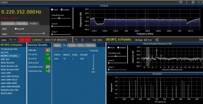

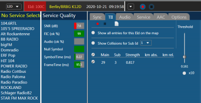

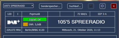

Der Kanal 12D aus Cottbus/Calau ist wieder einmal zu Gast. Dieses Mal reicht es aber leider nicht für Audio.

Der 12D aus Cottbus/Calau ist bei mir wieder einmal zu empfangen. Von dort wird ja auch der Kanal 10B mit 10KW ausgestrahlt. Kein Wunder das der 10B Oberfranken nicht mehr zu genießen ist, der wird nun massiv gestört.

Heute Morgen ist mal wieder richtig was los.
Was aber auch festzuhalten ist. Die Lokalen mit Vollausschlag sind mindestens um 5Balken eingebrochen und bewegen sich laut Andis Player um die 10 -13db. Der 6C Leipzig ist leider auch stark gestört obwohl die Antenne darauf zeigt was dem Ochsenkopf zuzuschreiben ist. Die weit entfernten Programme bringen an der Dachantenne mehr Balken auf das Radio. Im Gebäude oder mit einer einfachen Teleskopantenne sind solche gravierenden Veränderungen natürlich nicht zu beobachten. Aber da kommt auch kein Polen, kein BR oder gar NDR an, höchstens mal noch rbb. MDR und die 2 Bundesmuxe sowie der 11C Sachsen-Anhalt bleiben.

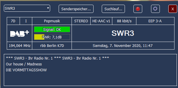

BeitragVerfasst: Sa 7. Nov 2020, 13:03
Ja heute ist ja was los. Den Kanal 10B hat der rbb komplett übernommen, vom Ochsenkopf nichts mehr zu sehen. Berlin 7D habe ich hier noch nie empfangen. Erstaunlich auch deshalb, weil der von hinten auf die 4 Elemente Antenne trifft.

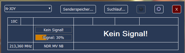

Nachtrag: Auch der 10C aus Neubrandenburg wurde eingelesen, da war offensichtlich nur mal kurz ein Signal da.
