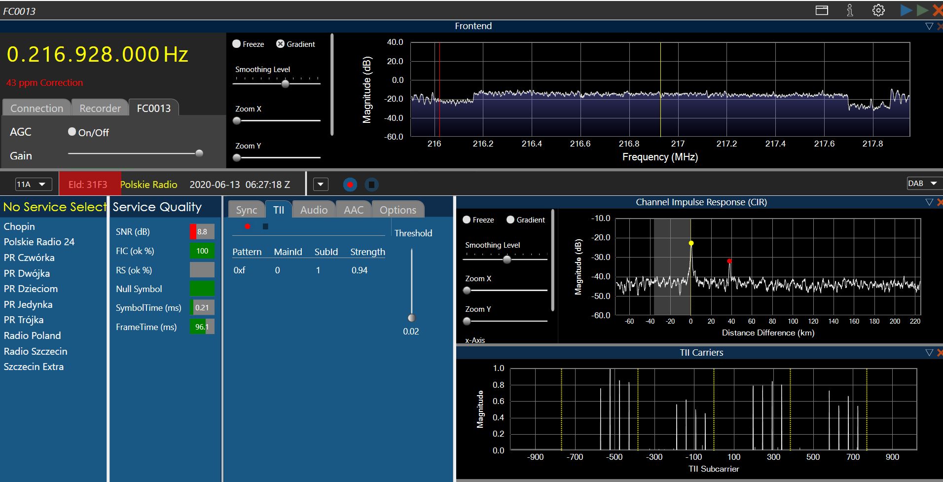

Hat der 11A Zuwachs bekommen? Von der angezeigten Entfernung her passt es ganz genau zum koordinierten Standort Lipiany, 38km weiter suedoestlich von Kolowo, 1kW rund. Da steht ein Gittermast.
11Aplus1.jpg [ 209.21 KiB | 8064-mal betrachtet ]
