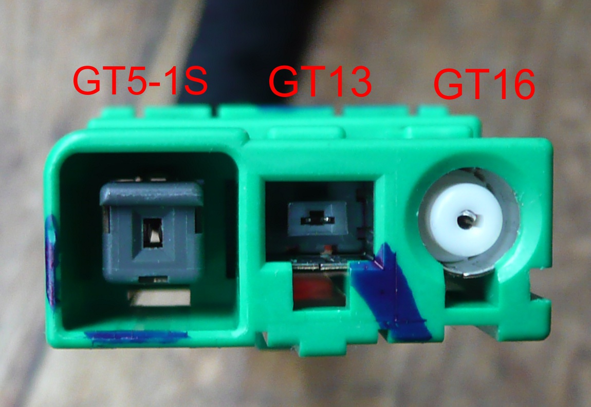

Hallo, ich möchte mir selbst einen Adapter von FAKRA (Antenne) zu diesen Kombistecker wie im Bild zu sehen ist bauen. Nur kenne ich nicht die Bezeichnung der einzelnen Anschlüsse im Stecker.
Links ist DAB, in der Mitte ist FM und rechts ist GPS. Aber wie nennen sich diese Stecker? Ich brauche also dafür die jeweiligen Gegenstücke (Buchsen) Von der Antenne kommt drei mal FAKRA(M).
Folglich brauche ich drei mal FAKRA(F) auf diese drei deren Bezeichnung ich nicht kenne.
Würde mich freuen wenn jemand helfen könnte.
Gruß, flinki

Falls es hauptsaechlich um den Runden geht. Das wird eine SMB Buchse sein und du wuerdest dann einen SMB Stecker benoetigen. Stecker / Buchse sehen genau umgekehrt aus im Vergleich zu normalen IEC Antennensteckern. Musst natuerlich den SMB aus dem Plastik Gehaeuse auspinnen, wenn der grosse Stecker wieder genutzt werden soll. Ich habe das bei mir auch so gemacht, um alte TV Werksantennen an ein neues Autoradio zu verbinden. Ganz radikal ginge es natuerlich auch, Stecker abschneiden und IEC oder aehnliches dranschrauben oder Kabel loeten. Das bischen Daempfung kann man dabei vernachlaessigen, die Antennenverstaerker liefern genug Reserve.

Es geht wie gesagt um alle drei Stecker in diesem Kombistecker und es sind Stecker mit PIN in der Mitte. Die Gegenstücke müssen also jeweils Buchsen sein. An diesem Stecker möchte ich eigentlich selbst nichts verändern, dessen Kabel verschwinden auch nach wenigen Zentimetern im Kabelbaum vom Fahrzeug, da ist so gut wie kein Spielraum. Außerdem, sollten nämlich meine Versuche mit einer anderen Antenne nichts bringen, kommt die Originale Antenne wieder dran und deren Anschlüsse passen nur auf diesen Stecker. Daher möchte ich auch alles so weit wie eben möglich im originalen Zustand lassen.

Ja das Gegenstück, wenn es diesen Kompaktstecker extra zu kaufen gäbe wäre natürlich gut, aber den gibt es so einzeln nicht. Nur in Verbindung mit der originalen Antenne. Und ja ich könnte den Stecker mit samt den Kabeln von der originalen Antenne abschneiden und an den freien Enden nur noch drei FAKRA(F) Stecker befestigen. Aber wie schon gesagt, sollte sich der Empfang mit einer anderen Antenne nicht verbessern, oder eher noch verschlechtern, dann müsste die originale Antenne wieder drauf, aber bei der hätte ich ja dann die Kabel abgeschnitten.

Inzwischen habe ich auch einige Infos zu den Steckertypen gefunden. GT5 für GPS, GT13 für FM und GT16 für DAB. Natürlich jeder einzeln und wie @Nordlicht2 geschrieben hat, müsste ich die noch aus den jeweiligen Gehäuse rauspinnen. Wobei ich mir aber nicht sicher bin das diese dann auch wirklich passen.
Gruß, flinki

Ich habe jetzt nochmal ein Bild vom Stecker der an der originalen Antenne dran ist. Diese drei Buchsen brauche ich einzeln und diese dann jeweils mit einer FAKRA-Buchse zum Anschluß an die neue Antenne. Diese Kombination, also FAKRA(F) zu GT5(F), GT13(F) und GT16(F) erweist sich als sehr schwierig bis fast unmöglich. Zumal ich die Buchsen dann auch noch aus den jeweiligen Gehäusen "herausclipsen" müsste, da die ja sonst nicht in den Gegenstecker vom fahrzeugseitigen Kabelbaum passen. Da kommt mir langsam die Erkenntnis es lieber sein zu lassen. :cry:
