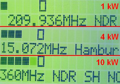

Während der Abschaltung von Moorfleet letzte Nacht war gut zu sehen, dass 10A aus St.Pauli mit Hochdruck-Unterstützung stellenweise noch vertikal mit Ton durchkommt (1-3Balken), aber nicht so stark wie 10D mit 4kW vertikal (3-5Balken) und sehr viel schlechter als 10C Kaltenkirchen mit 10 kW vertikal (4-7Balken als einziger dort aktiver Standort während Moorfleet abgeschaltet war, NMS-Hasenkrug sendet bekanntlich noch nicht).
10A aus Moorfleet (wenn er aktiv ist) kommt natürlich fast mit Vollausschlag dank 10 kW horizontal.
Die eingetragenen Leistungen halte ich für realistisch. Auch dass 10D aus St.Pauli nur 4 kW hat. Dafür spricht, dass dieser zwar besser geht als 10A vom selben Standort mit verifizierten 1 kW Leistung, aber nicht mal halb so stark wie 10A mit 10kW aus Moorfleet.

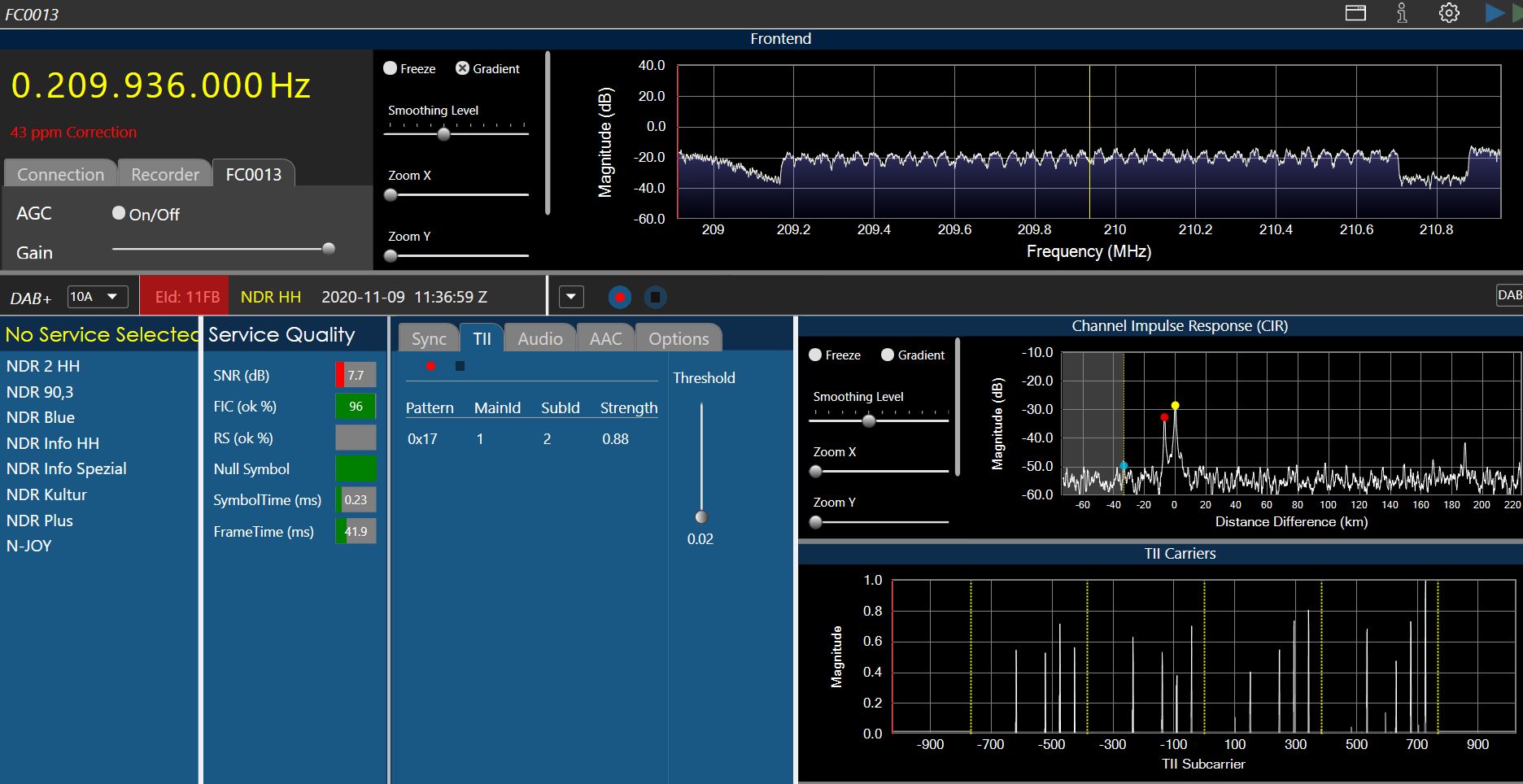

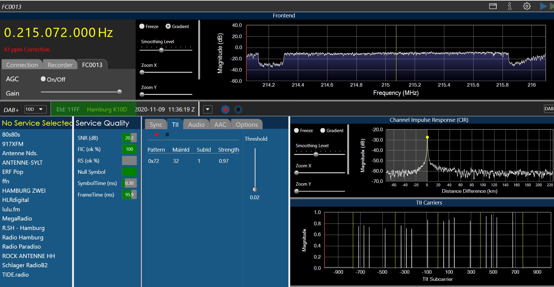

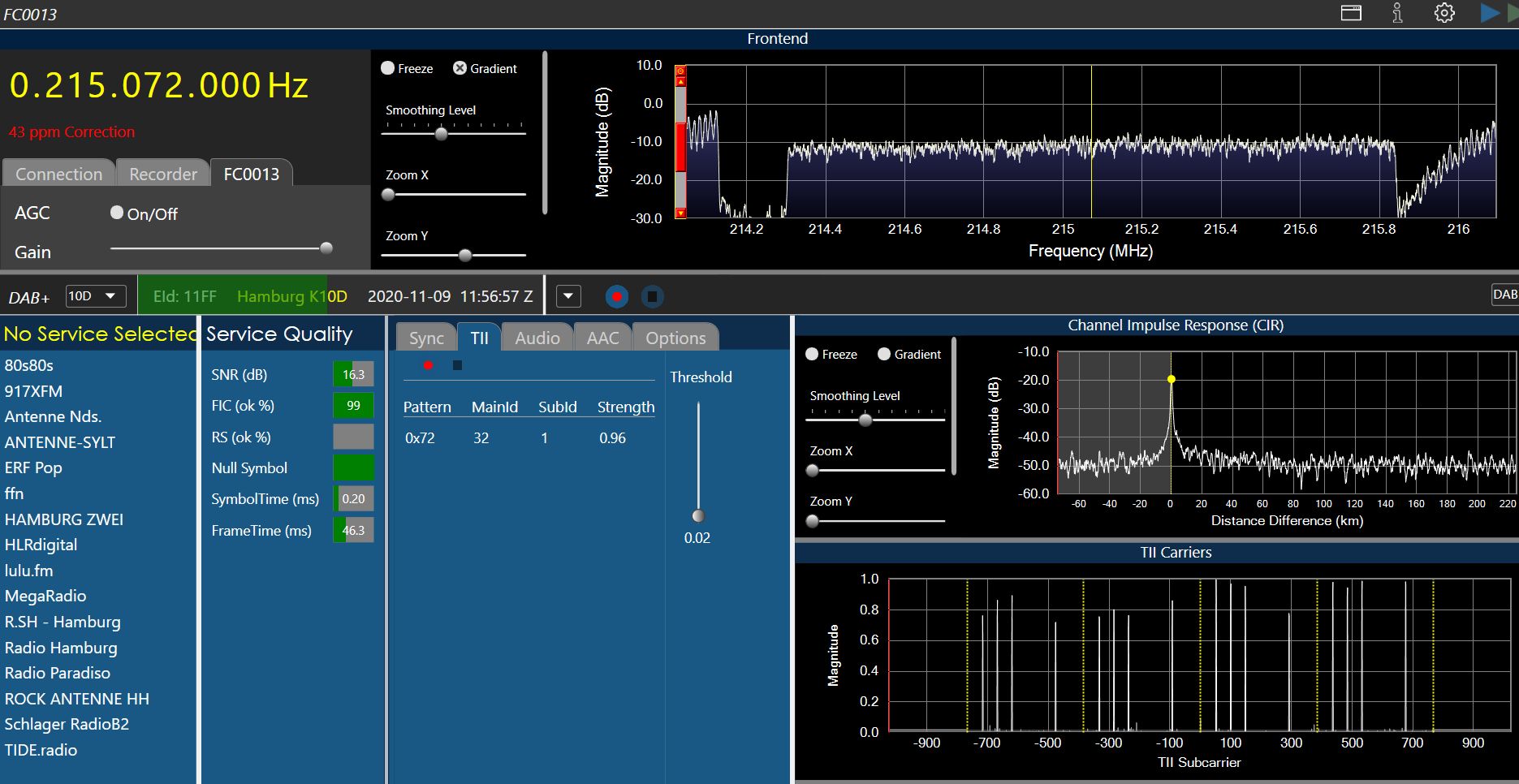

Die letzte Stunde zumindest ist 10D immer 10dB im HF Pegel staerker als 10A vom HH Turm. Das war frueher nicht so. Werde mal weiter beobachten.
10D.jpg [ 214.08 KiB | 12311-mal betrachtet ]
10A.jpg [ 201.87 KiB | 12311-mal betrachtet ]

Fuer mich sieht das nach 10D mit 10kW aus und nicht mehr nur 4kW.
10A.jpg [ 204.42 KiB | 12304-mal betrachtet ]
10D.jpg [ 212.91 KiB | 12304-mal betrachtet ]
