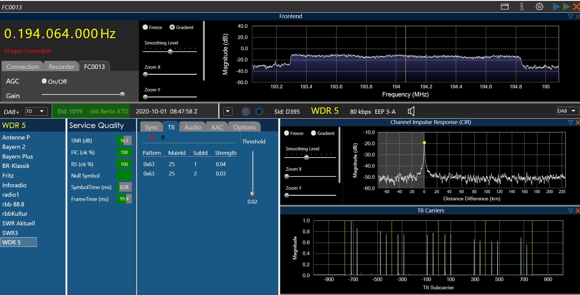

Ja geht ganz gut heute. Fuer horizontale Antenne aus dem Fenster halten reicht es hier aber noch nicht. Auf 7B ist nichts zu sehen, 7D ab und zu auch der Alex dabei. Aber, sollte er von dort v senden, dann muesste die ERP sehr klein sein. Von daher glaube ich im Moment nicht so richtig daran, da du ja 7D heute ganz deutlich auch horizontal empfangen kannst. Wer weiss, moeglicherweise sind im Herbst mehr Reflexionen im Nahfeld, die den horizontalen 7D besser auf die vertikale Antenne bringen.
