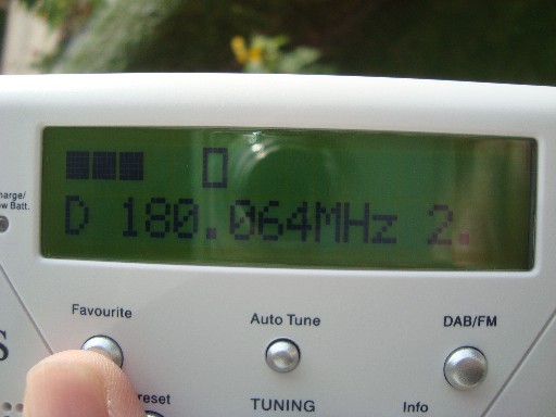

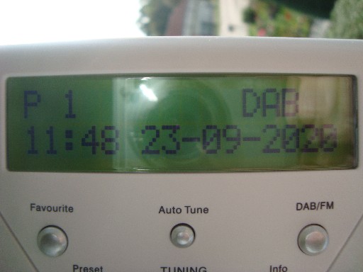

In Berlin wird derzeit immer noch der 2. nationale Multiplex getestet!
Allerdings horizontal und damit wohl vom Alexanderplatz,
Das Signal ist so stark, dass ich nur ein SOLARDAB2 aus dem Fenster halten muss hier in über 200 Kilometer Entfernung (ohne Tropo derzeit) !!!
Mit etwas Verrenkungen bekomme ich 2 bis 3 Balken hin.
Mit der selben Stärke kommt genau da auch der 7B aus Berlin.
Das ist ein fantastisches Ergebnis! Hervorragende Arbeit der DDR-Ingenieure, die den Fernsehturm konstruiert haben.
Dafür muss ich also nicht nach Berlin fahren. Das Tropo ist seit 10:30 bereits vorbei.
Wirklich geil!
*feedback*

Selbst jetzt, weit nach 12 Uhr, ist der Test noch stabil zu empfangen.
1-3 Balken aber immer schwach da.
Wer also noch nicht Programm 1 eingelesen hat, kann es nun nachholen.
Wenn der 200 km nach West und Südwest kommt, kommt er auch 200 km nach Ost und Südost!
