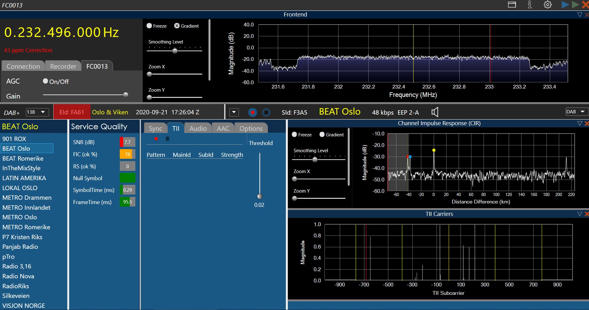

Schon verrueckt. Jetzt hat Oslo den 13B aus DK weggedrueckt. :?
13BNor.jpg [ 219.65 KiB | 3711-mal betrachtet ]
BeitragVerfasst: Di 22. Sep 2020, 10:29
OT an: Sollte ich wirklich das Glück haben und die Polnischen Fernsehsender aus Stettin laufen immer wäre es wirklich ein Mehrwert. Heute spielen die Kanäle 34,41 ohne Probleme. Gut der Kanal 48 ist eh immer an der Klötzchen Grenze gewesen. Dieser Sender Stopklatka bringt viel deutsche Serien wo dann auch was verstanden wird :mrgreen: OT aus: Auch der 11A ist ab und zu mit Audio zu Gast. Ansonsten die üblichen Verdächtigen Berlin und ab und zu auch Dänemark. Die Wetterlage ist aber ab Morgen wieder vorbei.
