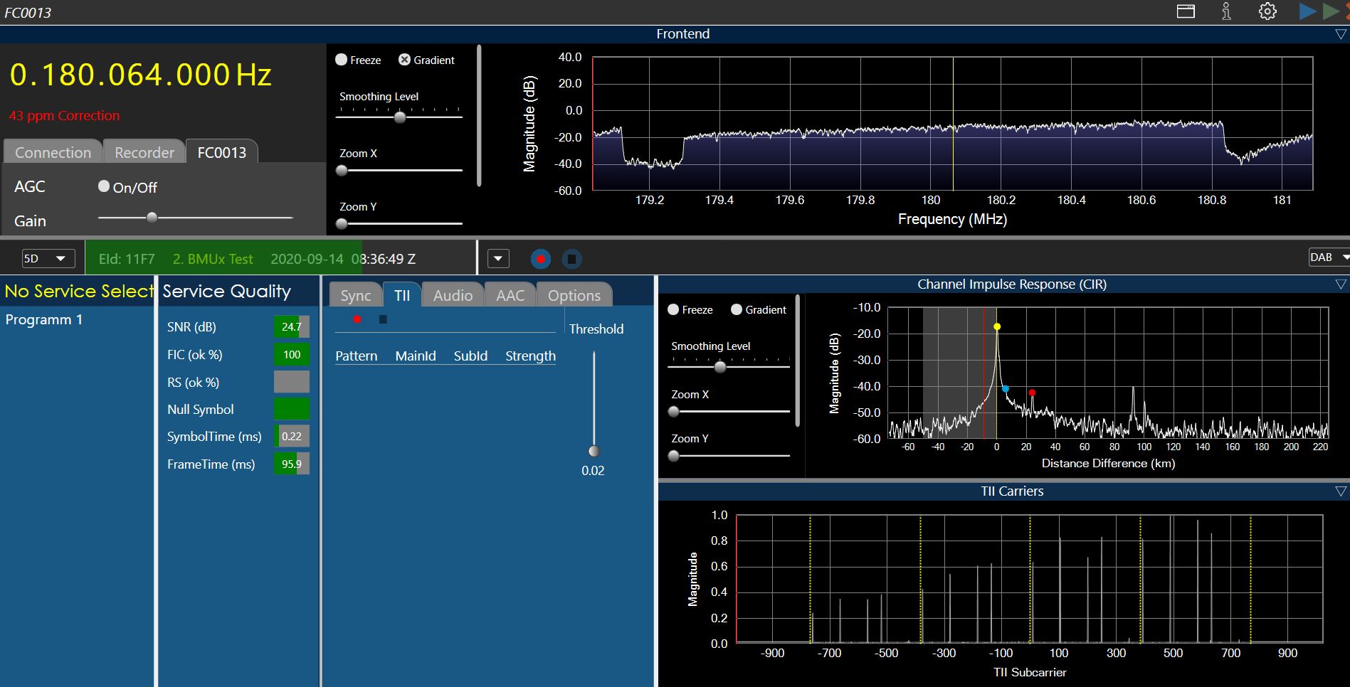

Vermutlich waren heute sogar beide aktiv (SN ab 8:00 Uhr und HRO seit 10 Uhr) wenn ich deinen TII sehe:
Florian 5C: 2005
Florian 5D: 5205
Rostock 5C: 1802
Rostock 5D: 5002
8-)
Hammersignal aus Rostock derzeit!!!
Dann wird Züssow wohl auch noch drankommen.

Koennten Rostock, Pritzwalk und Schwerin sein. Oder Zuessow mit schwacher Leistung. Pegel jedenfalls aus West am staerksten. Da noch Tropo ist, schwer zu sagen. Aber definitiv aus 2 Bundeslaendern.
Die TII 50 02 würde zu Rostock passen.
Bei den anderen Tests konnte man einen Offset von +32 bei der Main ID feststellen. Beim 5C hat Rostock 18 02, würde also passen.
Ja das was seit 10 Uhr so reinknallt muss Rostock sein.
Das schwächere heute früh ab 8 Uhr dann wohl Schwerin.
Dafür spricht, dass Nordlicht und Radiofan das heute früh nicht loggen konnten.

@ Nordlicht:
Dein 2. Log
mit
4603
wäre dann Calau !!! :o :shock:
(der hat 1403 im 5C)

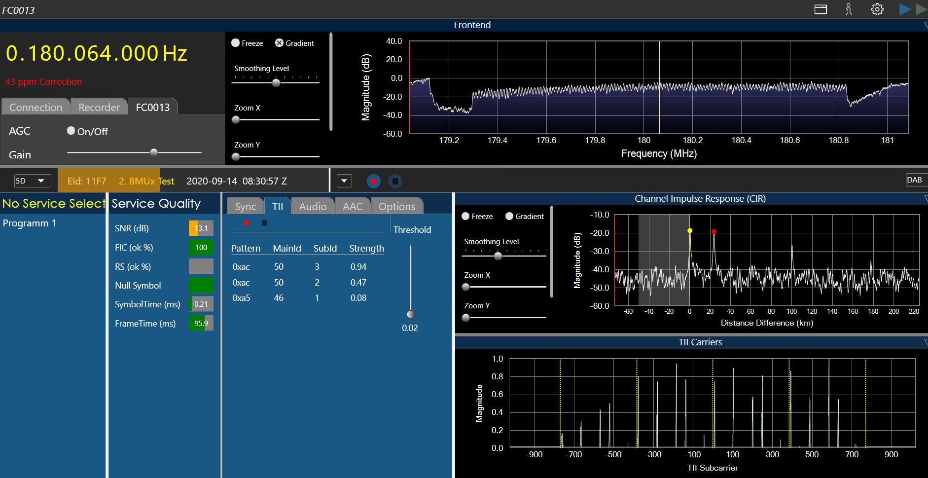

Keine Ahnung. TII 46 01 ist jedenfalls Pritzwalk. Der Peak auf 100km, 100km weiter entfernt als Zuessow... passt.
Zuessow hat TII 50 02. Rostock TII 50 03.

Calau wurde schon mit 4602 gemeldet. Könnte 4603 dann evtl. Casekow sein?
Das mit dem Offset zum Bundesmux 1 funktioniert nur bedingt. Manche Standorte werden wohl in anderer Reihenfolge in Betrieb genommen, dadurch verschieben sich manche IDs.

Casekow ist auch schon an. An Suedantenne, der Peak auf 90km. :-)
Mit den TIIs mal noch abwarten ob die sich noch aendern. Im Moment hat Zuessow gar keinen mehr.

46 01 ist Pritzwalk.
Berlin hat bestimmt wieder eine eigene Main ID. Fuer den rbb hat man Pritzwalk eine 01 gegeben. Fuer den rbb in Brandenburg zaehlt man sozusagen zeilenweise von links oben nach rechts unten.
Zuessow uebersteuert jetzt mit voller Leistung. Brauche ich einen weiteren Sperrfilter oder muss den vom 10C nehmen.
