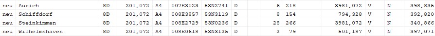

Im neusten Update der Bundesnetzagentur finden sich die Koordinierungsanfragen für die geplante Umstellung auf Kanal 8D der Standorte Aurich, Schiffdorf, Steinkimmen und Wilhelmshaven.
Desweiteren eine Koordinierungsanfrage für den Standort Einbeck-Fuchshöhlenberg auf Kanal 6C, und eine Koordinierungsanfrage für den Standort Werpeloh (bei Sögel) für Kanal 10A
Bei Einbeck hätte ich eigentlich Kanal 11B erwartetet, da könnte man jetzt spekulieren das die Sender in Göttingen und Braunschweig auch den Kanal wechseln.

Was soll denn das jetzt wieder?
Warum braucht man dann da wieder einen extra Kanal???
Genau wie damals mit dem 7A in Hildesheim und dem 8D in Cuxhaven.
Mit Nebeneffekt dass der diesmal "zufällig" neben dem 6B vom MDR liegt! Von der Hube besteht doch Sichtverbindung zum Brocken.
Wenn man Göttingen aus dem Vorharz herauslösen will werden Jahre vergehen bis es soweit ist dass Standorte wie Goslar, Braunlage, Torfhaus, Wolfsburg usw. on air gehen, falls die jemals kommen.
Die Versorgung im Oberharz ist mehr als dürftig. Warum will man den 11B räumen? Wer braucht den? Thüringen doch wohl nicht. Ist der in NRW nutzbar?
Aber Hauptsache man gönnt sich für die Bierstadt von Welt mal wieder einen eigenen Kanal der auf Jahre hinweg den unerwünschten Nachbarkanal vom Brocken blockiert. :roll:
Für mich absolut unverständlich was der NDR da treibt.
Ich bekomme jetzt schon bei Sonnenschein 9 (!) NDR-Kanäle mit Audio rein!

11B wird natuerlich komplett auf 6C umgestellt.
Dafür gibt es zum jetzigen Stand keinerlei Anhaltspunkte oder Belege.
6A und 6D liefen auch jahrelang als Inseln ohne SFN-Zugehörigkeit. :roll:
Das wird alles wegen dem Kanal 'geschiebe' in NRW gemacht.
Aha. Und was sollte NRW auf diesem Kanal ausstrahlen wollen?
NRW bekommt die Kanalblöcke 9A und 9D. Wozu wollen die dann auch noch den 11B ???
Die haben doch jetzt schon keinen existenten Privatfunk. Gibt es dafür irgendeinen Beleg?
9A --> WDR
9D --> Privatmux (ffn, big FM, B2, Domradio, NRW-Mantelprogramm und Co.)
Das ist der Planungsstand Ende Juli 2020. Ich wüsste nicht womit man einen weiteren Kanal füllen sollte.
Will man wie das Vorbild WDR alle Lokalradios mit 16kb in den 11B quetschen? Das erscheint mir nicht zielführend.
Die Erklärungen zu dem 6C überzeugen mich nicht.
Ich vermute eher dass man gezielt Overspill vom Brocken verhindern will.
Die bisherige DAB-Politik des Landes Niedersachsen lässt diesen Schluss zu.
