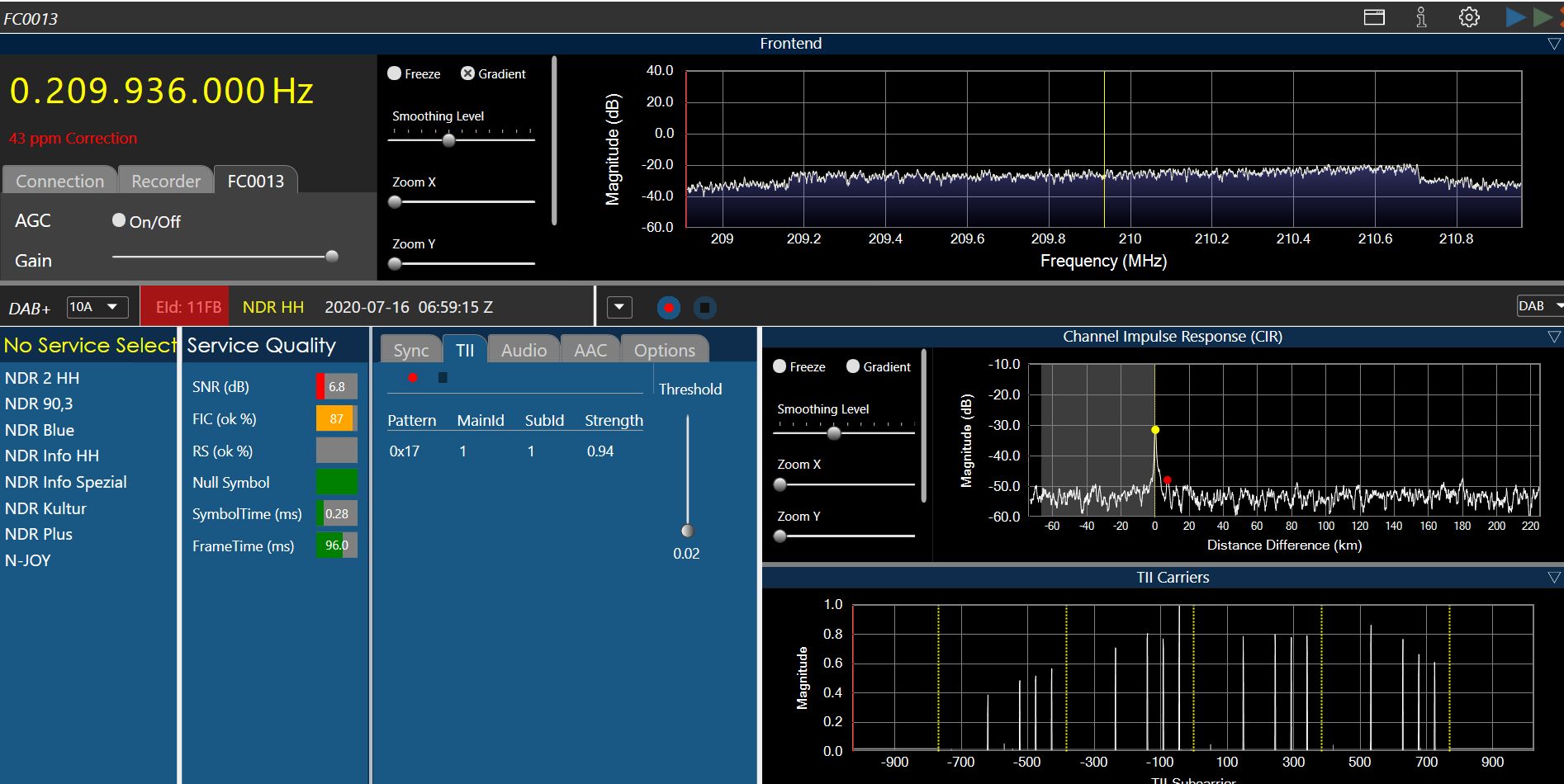

Hamburg 10A ist seit wenigen Minuten auf Sendung!
Gegen 00:30 wurde der neue Kanal in Betrieb genommen.
Die Kennung ist wie bisher auch NDR HH (und nicht etwa NDR HH HH oder so).
Jetzt fehlen noch die Privaten?
8-)
NDR 90,3 neuer Kanal HH.png [ 51.84 KiB | 21631-mal betrachtet ]
209,936MHz NDR HH neu.png [ 12.28 KiB | 21631-mal betrachtet ]
