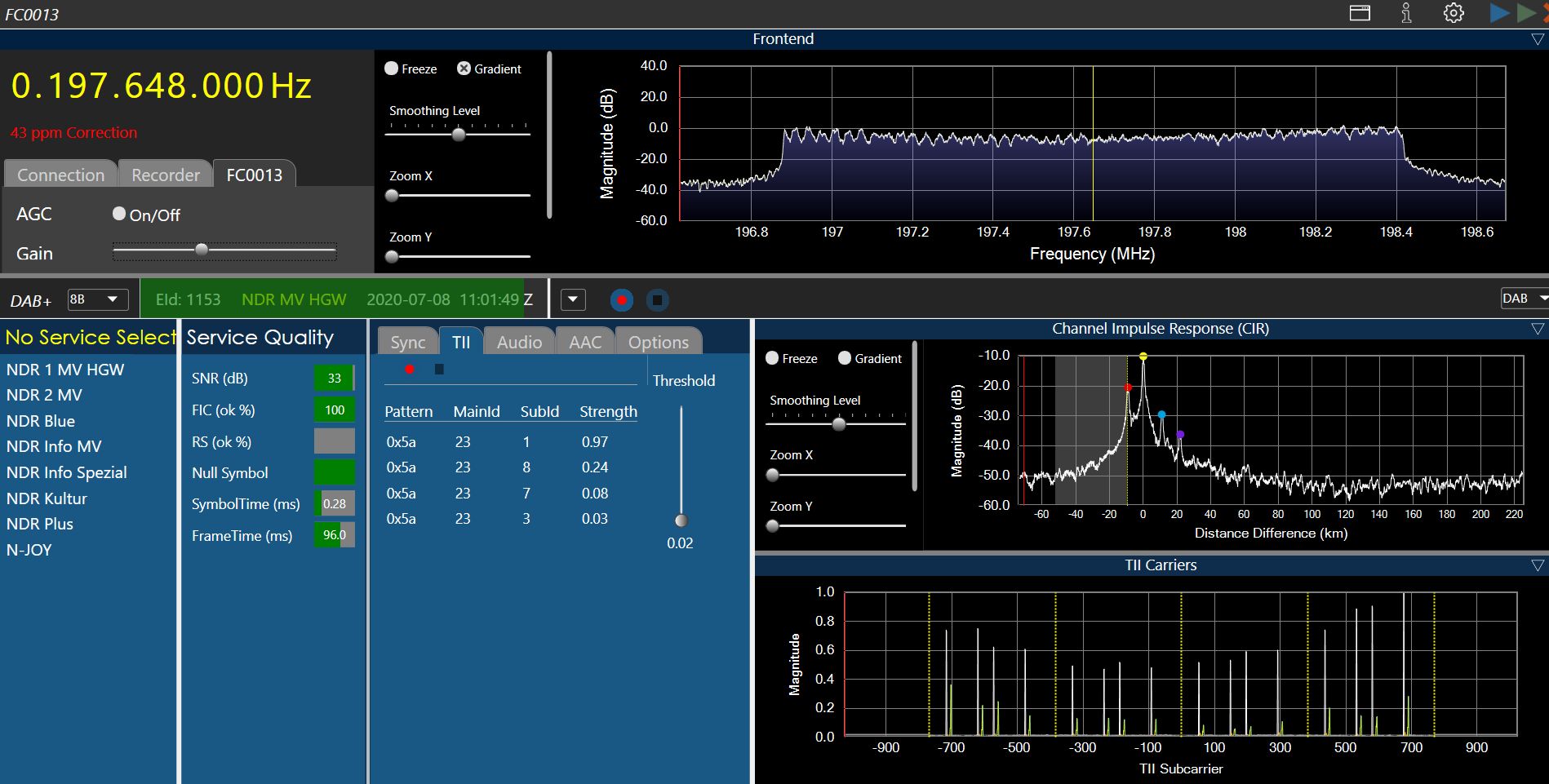

BeitragVerfasst: Mi 8. Jul 2020, 13:08
Puenktlich um 1 abgeschaltet. Jetzt bekomme ich auch Greifswald und Marlow ordenlich angezeigt.

Zuhause ist kein Unterschied festzustellen. (5. Stock/Schönwalde I)

Heute habe ich folgende Beobachtung gemacht im Zusammenhang mit der Abschaltung in Züssow. Auf der Frequenz des 8B empfange ich hier in Torgelow, dem Zielsendegebiets des künftigen 11D, das Programm von NDR 1 MV HGW. Hier wird das Ensemble weiterhin mit der Kennung NDR MV PW ausgestrahlt, wie es scheint. Die anderen Programme des NDR werden von mir lediglich über den Kanal 10C empfangen. Das jedenfalls zeigt mir mein Empfänger so an. Vielleicht ist das der Hinweis darauf, wie sich der künftige Multiplex 11D sich verhält? Also daß trotz abweichender Frequenz irgendwie sowas wie ein SFN entsteht, und zwar sowohl mit dem 8B als auch mit dem 10C. Ich weiß nicht, ob und, falls ja, wie das technisch möglich sein könnte.
