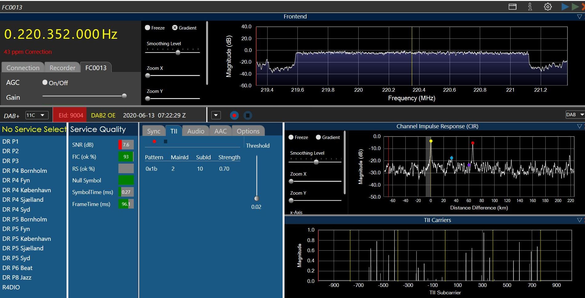

Naestved war eine zeitlang sehr gleichbleibend staerkster Standort im 11C und 12C. Daher konnte ich sehen, dass Nestved beide Muxe mit gleicher Sendeleistung sendet. Der 12C Vordingborg sendet ca. 30km verzoegert und liegt bei mir immer genau unter Vordingborg, was eine Pegelauswertung nur im CIR erlaubt aber nicht direkt im Spektrum. Heute also mal sehr lange andersherum auch im 11C.
Der 12C Standort Jyderup stoert hier wegen der Verzoegerung Vordingborgs nie das SFN. Anders als im 11C ist Jyderup im 12C immer schoen innerhalb des notwendigen 75km Guardinterval. Ich hoffe das aendert man nie (ausser man erhoeht Vordingborg auch auf die 10kW), es ist schon seit 2 Jahren so. Man denkt offensichtlich an die 12C Mobilversorgung bei Maribo und Falster, die ohne 12C Standorte auskommen muessen. Beim 11C dagegen ist Vordingborg stark genug das zu 'uebersenden'.
11C0313Stoerer.jpg [ 219.58 KiB | 6102-mal betrachtet ]
12CNaestved.jpg [ 216.39 KiB | 6109-mal betrachtet ]

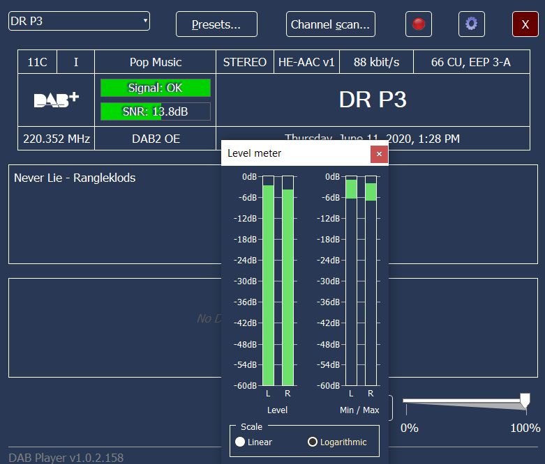

DR hat seit paar Wochen den Audiopegel weiter angehoben und pegelt nun in etwa so wie die NENT in Schweden.
P5 und P6 erreichen nun staendig die 0dB Marke. P3 und P4 scheinen optimal ausgepegelt, meistens noch 1-2dB unter 0dB. Die Privaten liegen weiter bei minus 6 und die Deutschen, bis auf Schwarzwald, noch weiter darunter (viel zu leise).
DRaudiolevel.jpg [ 58.97 KiB | 6022-mal betrachtet ]

Heute laesst sich mal gut sehen, dass es nicht Bornholm ist, der das 11C SFN staendig negativ beeintraechtigt, sondern entweder Vordingborg selber oder aber der Standort 66km weiter (rot).
Zwar passen beide laut lokal im Sender generiertem TII, mit 66km noch in das SFN aber das ausgesendete Signal unter Einfluss der Signalzufuehrung offensichtlich nicht. Sind beide hier genau gleich stark, geht mit Qirks nichts mehr.
Der Effekt ist ja ueberall entlang der Vorpommerschen Ostseekueste zu beobachten. Ton immer erst ab 4-5/16 Balken. Anders bei 12C, da spielt es ab 2-3 Balken.
11Cgestoert1.jpg [ 213.32 KiB | 5984-mal betrachtet ]
11Cgestoert2.jpg [ 184.29 KiB | 5984-mal betrachtet ]

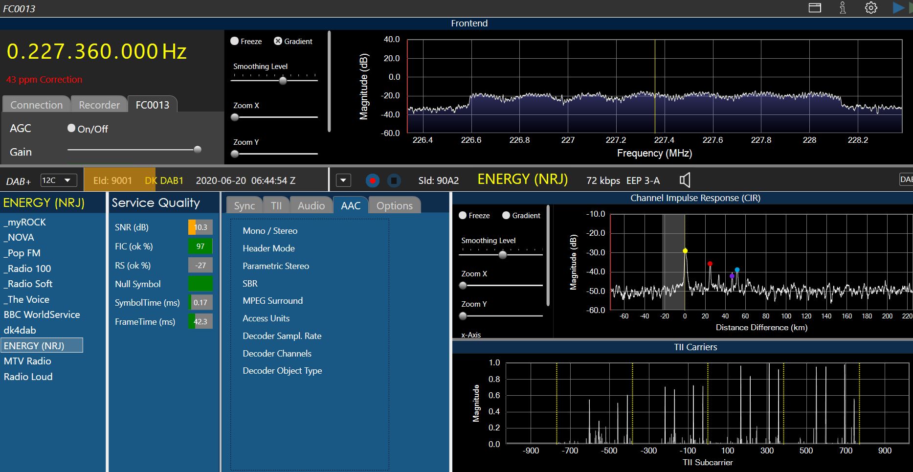

Schon den ganzen Tag gestern schweigen NRJ und MTV im 12C. Die Bitrate, der Name und der PL vom Multiplexer werden noch angezeigt, vom Encoder aber kommt gar nichts mehr.
12CProgrammstoerungen.jpg [ 216.13 KiB | 5813-mal betrachtet ]
