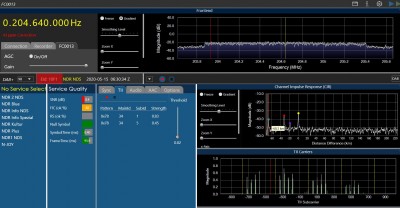

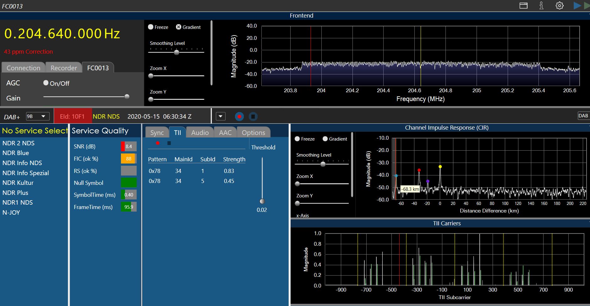

Visselhoevede weiterhin mit TII 3401. Der Abstand zu Lueneburg passt. Dannenberg zu mir dann nicht mehr, es sei denn der bekommt 15km Verzoegerung. Wobei aber Dannenberg hier deutlich staerker sein sollte, auch wenn so wie vorhin, Visselhoevede mal gut aufkommt.
9BVisselhoevede.jpg [ 206.57 KiB | 6297-mal betrachtet ]
