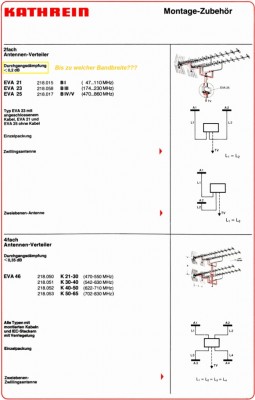

Kathrein 1988 - Zwillingsanordnung_Page_1.jpeg [ 111.75 KiB | 9482-mal betrachtet ]
Wie man meiner Anmerkung im gelb entnehmen kann, bin ich jedenfalls bei der EVA 25 skeptisch, dass die 0,2 dB auch an den UHF-Bandgrenzen noch vorliegen. Geichwohl ist eine Lambda/4-Trafoschaltung nicht nur für gestockten DX-Empfang mit Zwillingsantennen in gleicher Ausrichtung sondern m. E. auch für zwei vertikal gestockte Antennen ungleicher Ausrichtungen mit Abständen ieinträchtigungen die beste Lösung.
Eine verlustfreie Zusammenschaltung gelingt nicht, kann aber auch gar nicht, da mehr Oeffnungswinkel immer nur durch weniger Gewinn im Vergleich zu einer einzelnen Richtantenne moeglich ist.
Die eigentlich Frage bei der Kontruktion hier ist deshalb doch nur ob die 4 Direktoren eine positive oder eher negative Auswirkung auf den Empfang haben.
Da sind wir doch fast einig, actio est reactio. Werden zwei unterschiedlich ausgerichtete Antennen direkt miteinander verbunden, ist es physikalisch zwangsläufig, dass sich die Leistungen nicht in Wohlgefallen - Pardon Wärme - auflösen, sondern über die jeweils andere Antenne wieder abgestahlt werden. Auch bei dem hier zur Diskussion stehenden Konstrukt gehe ich davon aus, dass der Dipol kein unidirektioner Empfänger bleibt und ebenfalls zum Strahler wird. Bleibt die Knackfrage ob es - wie manche offenbar glauben - sein kann, dass die jeweils einfallende HF-Leistung ungemindert in des Koax übergeht und sich weder Verluste durch Abstrahlungen über die anderen Empfangsrichtungen noch Beeinträchtigungen durch fehlende Abstände auswirken.
Da sich die Physik von niemand überlisten lässt, ist davon auszugehen, dass der TE nicht WEGEN sondern TROTZ der Bastelei mit seinem Empfang zufrieden ist.
