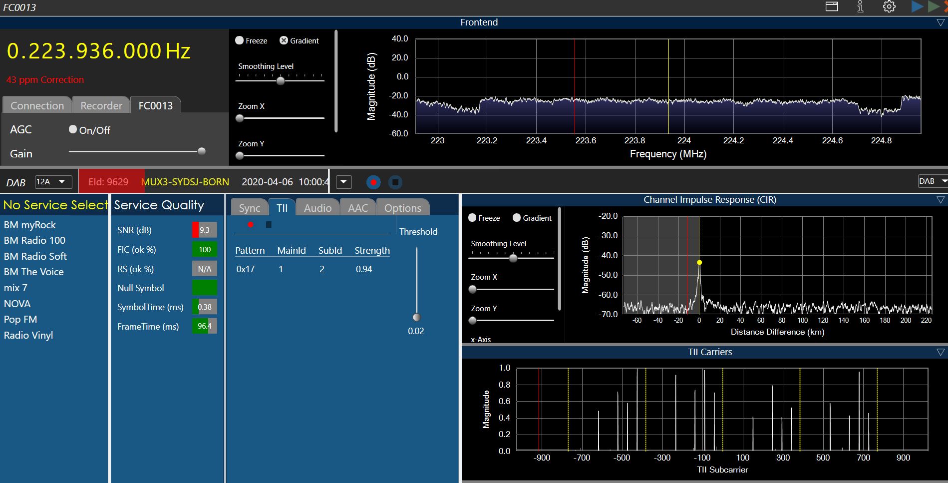

12A Bornholm hat nun einen TII Code bekommen, 01 02. Ob das weiterhin nur der kleine Sender in Roenne ist oder 12A jetzt auch vom grossen Mast in der Mitte der Insel kommt, mal sehen, ob der hier nun oefter's geht. Ich empfange ihn hier immer nur von der Seite auf der Antenne.
12ABornholm.jpg [ 203.95 KiB | 7002-mal betrachtet ]
