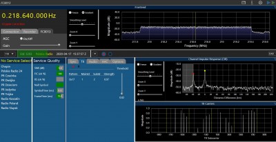

BeitragVerfasst: Fr 17. Apr 2020, 17:53
Beiträge: 7611
Hier mal noch ein anderes Beispiel fuer Ostsee Tropo aus Richtung Osten. Da habe ich mal schnell eine 5er in Door hinter der Wand positioniert, da er beim spazieren im Pocketradio gut ging und Rostock komplett platt machte. Rostock 60km die beiden Polen 160km und 200km entfernt. Scheinbar sendet nur einer einen TII Code.
11BKoszalin.jpg [ 201.87 KiB | 3453-mal betrachtet ]
