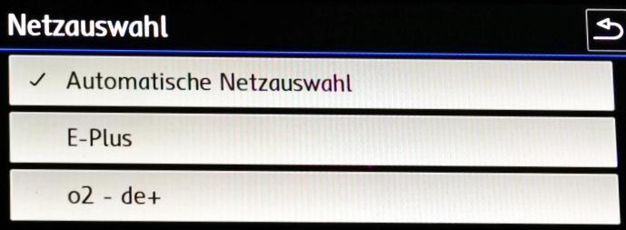

Ich habe ja einen Car Net Stick in Verwendung. Bis der mal richtig funktioniert am besten beide Netze mal manuell anklicken.
2020_05_31 22_24 Office Lens.jpg [ 21.04 KiB | 15877-mal betrachtet ]
Mittlerweile kann man das Handy aber auch wieder als Hotspot verwenden. Das ging aus irgendwelchen Gründen mal gar nicht. Anders herum kann mir der Car Net Stick auch als Hotspot für mein Handy dienen. Sinnvoll ist das wegen WiFi-Calling aber nicht wirklich. Dagegen dem Auto ein paar Daten zu liefern ist immer sinnvoll wegen den vollständigen Verkehrsmeldungen. Ich komme da laut o2 mit der Karte auf 20MB im Monat, also jeden Tag einen.

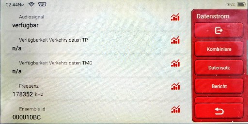

Aus meinem MIB II habe ich diese Daten aus dem Radio auslesen können. Das ist schon recht umfangreich. Hier nur die interessantesten Bilder. UKW lasse ich mal ganz weg.
