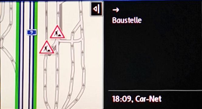

Mein Kenwood daheim an der Dachantenne hat TMC. Es gab mal Daten zu lesen, nun bleibt das leer. Das ist schon lange so. Ich habe mal Antenne Thüringen angewählt, mehr hat es nicht angeboten. Beim NDR kamen auch keine.
Mein Autoradio aus 2019 findet ohne Internet 26 Meldungen von Antenne Thüringen und MDR Sachsen-Anhalt. Mit dem Internet Stick sind es dann 227 Meldungen. Die erste und nächste von meinem Standort ist eine abgelegene Einbahnstraße die tatsächlich gesperrt ist. Sogar Sperrungen einzelner Streifen auf Autobahnrasthöfen sind dabei. Ich denke so genau braucht das nun auch keiner.
Car Net Verkehrsmeldungen.jpg [ 24.95 KiB | 12092-mal betrachtet ]
