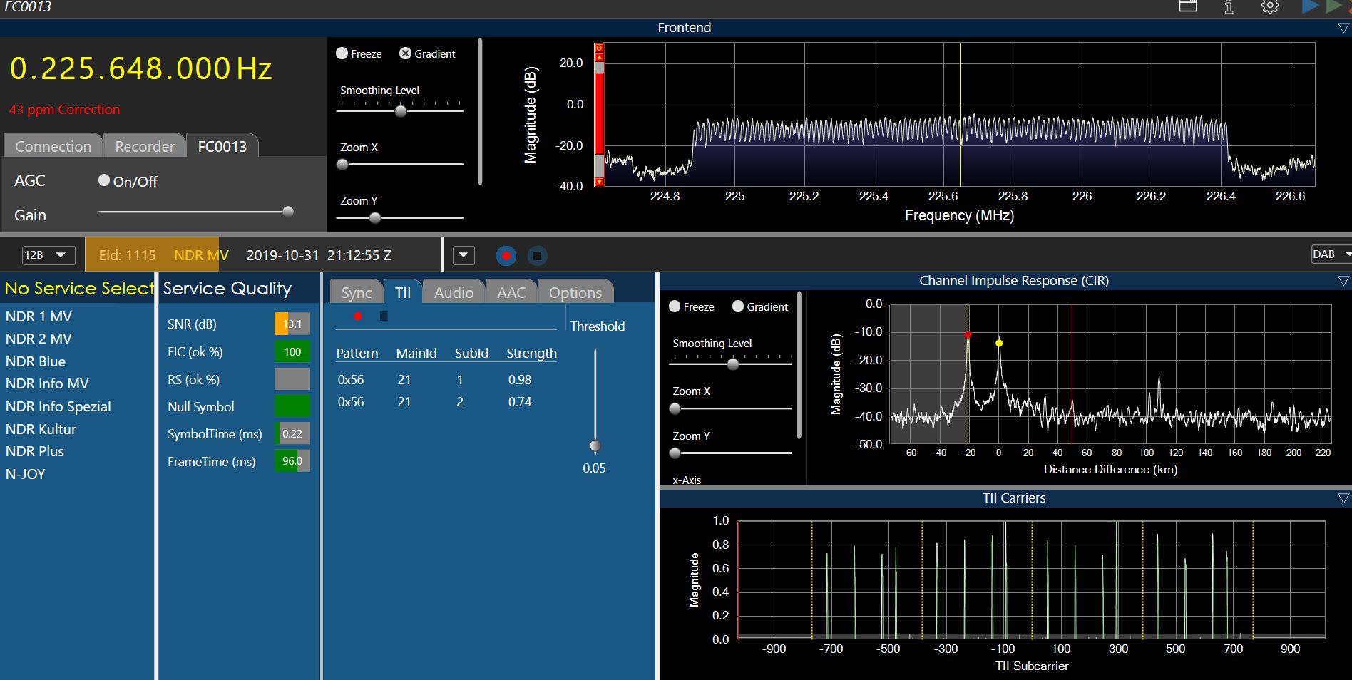

Das der NDR bei allen seiner SFN Netze immer die gleiche Ausgangsreferenz fuer die Taktung verwendet gefaellt mir wirklich gut. So kann man zumindest DXing nach den Peaks im CIR machen.
Hier gut zu sehen Schwerin und Wismar und bei 110km Schleswig und Flensburg.
Wuerden das alle Betreiber so machen, wuerde man immer sehen, was bei Tropo gerade den Empfang stoert. Zumindest beim NDR funktioniert das aber perfekt.:-)

Klar doch. Das CIR zeigt den staerksten empfangenen Standort als 0km an. Schleswig und Flensburg sind also von meinem Standort aus gesehen ca. 110km weiter entfernt als Schwerin. Genauso ist Wismar von mir aus gesehen 20km dichter als Schwerin, in der Realitaet aber liegen beide Staedte natuerlich mehr als 30km auseinander, auf einer Nord Sued Achse. Ich aber befinde mich numal nordoestlich davon.
Das alles gilt aber nur, wenn die Standorte keinen Vor oder Nachlauf haben.
