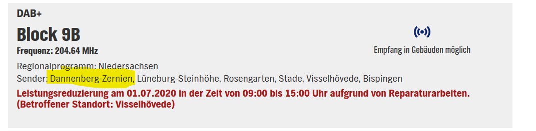

Bei der Suche nach den Empfangsmöglichkeiten sieht man für Dannenberg folgendes.
9b.jpg [ 52.84 KiB | 7719-mal betrachtet ]
Ist der tatsächlich schon am laufen oder war der Praktikant am Werk?
https://www.ndr.de/der_ndr/empfang_und_ ... rg%20(Elbe)%20Gem%20Gusborn&i=1594

Ich sehe nur die ueblichen 5 Spikes im CIR. Wird aber dann vielleicht zeitnah angeschaltet. Das 2. Halbjahr faengt morgen an. :)

Dannenberg ist noch nicht auf Sendung, ich empfange nur Lüneburg gerade so (genau wie die 95,5 MHz von dort). Dannenberg ist auf UKW RDS-Standort bei mir, der hätte mindestens 8 Balken im DAB. Zumal der mit 10 KW brutzeln soll. Neu Wendhausen (LG) ist ein Top-Standort mit großer Reichweite (wenn NDR 2 Bungsberg schweigt bekomme ich sogar die 91,9 von Radio 21), aber bringt eben nicht mehr den Pegel in 50-100 km Entfernung. Die Sendeleistung ist nämlich zu gering und die Masthöhe zu niedrig (beides im Vergleich mit DAN). Bei Lüneburg ist die Reichweite DAB und UKW daher in etwa gleich, auch weil die Stärke von VHF-II zu VHF-III spürbar abfällt.
Lüneburg 9B ist übrigens schon umgestellt. 8-)

Heute hat der NDR seine Seite mit den Empfangsmöglichkeiten ergänzt.
Demnach soll der Sender Dannenberg-Zernien Kanal 9B voraussichtlich in der dritten Juliwoche in Betrieb gehen.
Dannenberg.jpg [ 61.12 KiB | 7599-mal betrachtet ]
https://www.ndr.de/der_ndr/empfang_und_technik/index.html#s=29451%20Dannenberg%20(Elbe)%20Dannenberg&i=1594
