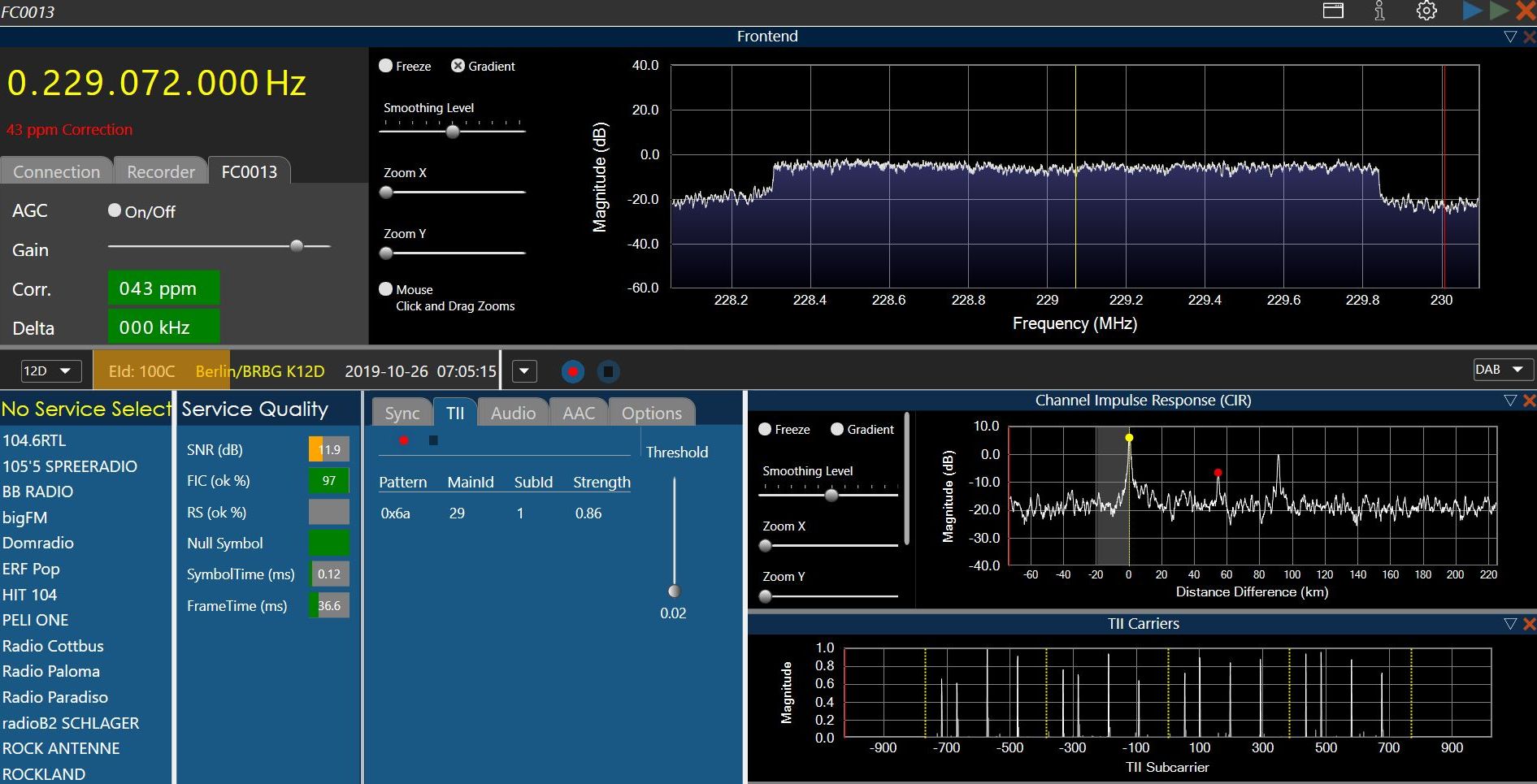

Hab mal Screenshoots gemacht, auf denen 10B und 12D auf Berlin synchronisiert sind.
Dadurch ist die Verzoegerung des Standortes Frankfurt Boossen auf den ersten Blick zu erkennen.
Der Entfernungsunterschied Boossen zu Calau schrumpft von 59km im 10B auf 37km im 12D. Die tatsaechlichen Entfernungsunterschiede auf der Landkarte, vom Empfaenger aus gesehen, entsprechen denen im 10B. Somit sendet Boossen im 12D zu Zeit ca. 22km verzoegert.
12DBB.jpg [ 213.53 KiB | 12106-mal betrachtet ]
10BBB.jpg [ 219.83 KiB | 12106-mal betrachtet ]

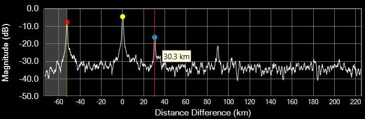

BeitragVerfasst: Sa 26. Okt 2019, 09:36
Beiträge: 7786
Zu Berlin auch. Alex und Scholzplatz haben zum Empfaenger einen vernachlaessigbaren 2km Unterschied.
12DBB2.jpg [ 29.64 KiB | 12101-mal betrachtet ]
10BBB2.jpg [ 29.96 KiB | 12101-mal betrachtet ]
