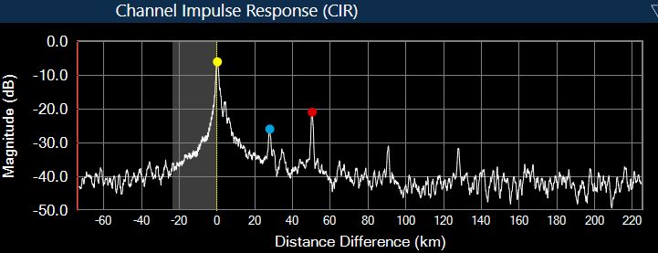

Bei mir sind neben Garz, Zuessow und Rostock nur Roebel und Pritzwalk anhand der Entfernungen klar zu erkennen. Schwerin nichts.
5C.jpg [ 34.27 KiB | 14926-mal betrachtet ]

So mal mit meinem recht empfindlichen Peaq PDR050 einen Vergleichstest gemacht.
Also der 5C kommt genauso wie immer bisher der 12B mit 1-2 Kästchen herein.
Was wohl noch auf keine Leistungserhöhung in Schwerin schließen lässt.
