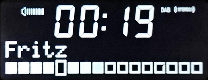

Bei mir auch heute wieder den ganzen Tag 7D Empfang. Auch 10B und 12D sind nun Berlin / Brandenburg.
Ich hätte bei der Entfernung nicht erwartet das DAB einem verrauschtem UKW Empfang das Wasser reichen kann. Liegt wohl auch am SFN?
Der rbb wünscht sich bei Änderungen des Empfangs seit 9.7. Berichte an:
service-redaktion@rbb-online.de
