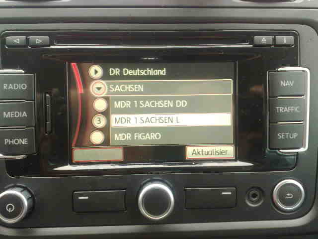

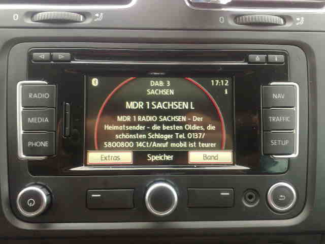

DAB+ Antenne war samt Kabel und Radio nicht im Auto eingebaut. Ich habe dann eine aktive Dachantenne hinten aufs Dach montiert mit einem 26cm reinen DAB Stab. Der Emfang ist hervorragend. Der gesamte Radiotext wird in einem Stück und nicht als Laufschrift angezeigt. Hierzu muss einmalig die Infotaste gedrückt werden. Die Programmliste aktualisiert sich nur wenn man es Manuell macht oder der DAB Empfang unterbrochen wird. Sonst würde ich wohl nur noch aus der verfügbaren Programmliste statt aus dem Programmspeicher wählen. Man kann einfach nicht soviel speichern wie angeboten wird. Das Gerät schaltet ein Programm von DAB zu DAB und zu UKW sehr schnell um wenn Alternativen benötigt werden und vorhanden sind.
DAB Betrieb.jpg [ 46.83 KiB | 35542-mal betrachtet ]
DAB Liste.jpg [ 45.69 KiB | 35542-mal betrachtet ]
