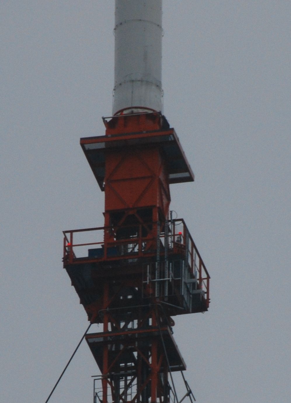

Ich merke hier keinen Unterschied, 5C nach wie vor etwas mehr dB als der 8B. Sollte ueber das Antennenfeld auf dem Foto von @focki zu mir nach Westen gesendet werden, bin ich genau in der Richtung, du aber schon etwas noerlich raus. Der Mast steht nicht eingenordet sondern ca. 20 Grad entgegen dem Uhrzeigersinn verdreht (laut Google Maps). Werde die Tage auch mal selber nachsehen, was die da montiert haben oder ob die Antennenelemente nur zwischengeparkt und dann in den GFK manoevriert werden. In die nur 3 Richtungen, 90, 210 und 345 Grad, koennten die da evtl. reinpassen.

Antennensalat hat geschrieben:
Die Sendeleistung auf 5C ist heute über Garz sehr schwach/reduziert, selbst über meine Richtantenne (2 Balken sonst 5). 8B Stralsund ist ok.
Deine Beobachtung ist voellig richtig. Seit heute wird ueber die Behelfsantenne gesendet. Nur in Richtung Sued und West. Bei mir wie gesagt kein wirklicher Unterschied aber im Norden und Osten Ruegen's duerfte es sehr deutlich spuerbar sein. Einen Termin gibt es nicht, der 8B Sender ist auch noch nicht da, mehr war nicht zu erfahren.

5C Garz ist zur Zeit aus. Geht wohl heute wieder zurueck auf die Antenne im GFK.
