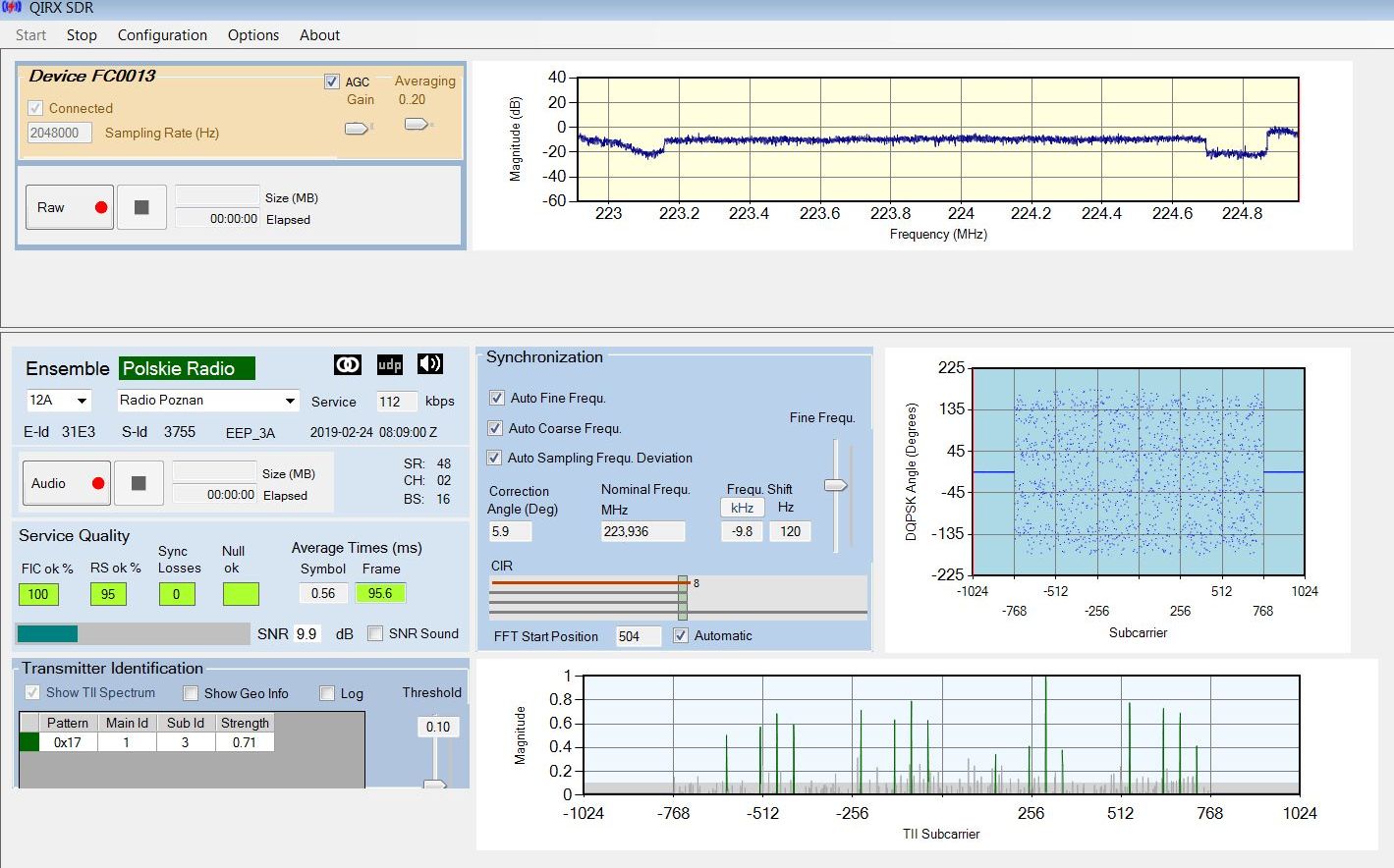

Hier paar Bilder von Danzig und 12A aus Poznan mit den TII.
Beim 10B des rbb sieht man schoen, wie Frankfurt Oder bei mir gerade so nicht mehr in die SFN Synchronisation passt und daher sehr oft als Stoerer wirkt. :evil:
12APoznan.jpg [ 174.98 KiB | 3870-mal betrachtet ]
10BFFO.jpg [ 171.93 KiB | 3870-mal betrachtet ]
