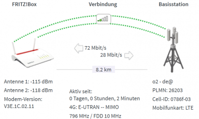

Wie kannst du das mit der Bandbreite Anzeigen lassen bei den LTE Sticks bzw Routers?
Zum einen geht es mit einer LTE Fritzbox oder auch beispielsweise mit einem Samsung Smartphone,einfach da *#0011# eingeben und man kriegt Frequenz sowie die Bandbreite angezeigt.

Zeigt es dir nur für dein Netz oder für alle Netze an was los ist?
Ansonsten von dem aktuellen Router mal ein paar Screenshots. Da ist eigentlich eine neuere Software in Arbeit aber das Teil ist perfekt. Nur Anrufe über Mobilfunk habe ich damit noch nicht machen können. Mit Messenger Diensten sieht die Welt wieder anders aus. Mit vielen Herstellern ist die Verbindung manchmal instabil oder bricht bei großen Downloads oder TV Streaming ab. AVM kennt solche Probleme nicht mal im o2 Netz.
Verbindung 6890.PNG [ 90.81 KiB | 4103-mal betrachtet ]
