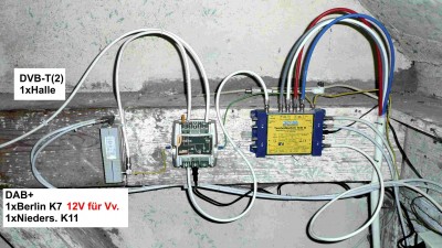

Hier mal ein Update zu meiner Anlage. Die beiden VHF-Dachantennen musste ich nach "Friederike" (Sturm) etwas stabiler befestigen. Jetzt ist der Mast unter dem Dach direkt an den Dachbalken mit stabilen Schellen befestigt und wurde dann nach außen geführt. Außen dann nochmal zur Sicherheit an der Trittstufe abgestützt. Das sollte nun halten.
Zusätzlich zum DAB-Empfang habe ich nun auch auf DVB-T(2) erweitert. Da genügt aber eine Antenne unter dem Dach.
Leider ergaben sich Probleme beim zusammenführen von VHF und UHF in den alten DDR MBV. UHF, bzw. VHF allein haben funktioniert, aber sobald beide zusammen angeschlossen waren ging DVB-T nicht mehr.
Ich habe mir daher einen neuen MBV gekauft. Wichtig war dabei auch das dieser eine Versorgungsspannung für Vv. liefert. Außerdem hat der Verstärker für jeden Eingang Pegelsteller.
Um nun falls nötig in der Wohnung DAB und DVB-T wieder zu trennen habe ich noch alte DDR- Empfängerweichen.
Damit funktioniert nun alles (vorläufig) so wie erwartet.
Verwendete Bauteile:
DAB Dosenverstärker (PauSat)
VHF-Kanalselektivweiche (KSW 3053)
MBV "Telves 562501"
Multischalter "TechniSwitch 5/8
Empfängerweiche (3084)
Gruß, flinki

Ich habe jetzt an meiner Anlage ein seltsames Problem festgestellt. Und zwar hatte ich hier Probleme mit dem Empfang von "RBW" und RAN1" via DVB-T2, die konnte ich nämlich überhaupt nicht empfangen. Ebenfalls hatte das "MDR1 HD" Bouquet 610 MHz ständig Aussetzer. Die übrigen Bouquets vom Sender Halle liefen stabil. Ich hatte zuerst die starke Belaubung der Bäume vor dem Haus in Verdacht und mich damit abgefunden das es halt nicht geht. Nun habe ich aber doch noch mal versucht die Antenne unterm Dach an einen anderen Standort zu bringen. Wie das alles verkabelt ist sieht man ja weiter oben in den Bildern. Zum testen habe ich meinen Receiver "DIGIT ISIO STC" und einen kleinen Fernseher ohne Verstärker an die Antenne angeschlossen. Und ohne etwas zu verstellen waren "RBW" und RAN1" sofort da. Auch über die 610 MHZ gab es keine Aussetzer mehr. Also nix mit Bäumen im Wege o.ä.
Ich habe nun festgestellt das sobald beide Signalquellen, also VHF mit den DAB+ Sendern und UHF mit den DVB-T2 Sendern auf einem gemeinsamen Kabel sind, also hinter dem MBV, sind besagte Störungen bei den DVB-T2 Sendern. Entferne ich das VHF-Kabel vom Verstärker läuft DVB-T2 ohne Probleme. Auch wenn ich den Verstärker weg lasse und die beiden Bereiche über eine VHF-UHF Weiche verbinde tritt der Fehler auf. Auch ohne den Multischalter habe ich es probiert, leider gleiches Ergebniss. Was nun? :( :?: Hat jemand eine Idee?
Gruß, flinki

2 Tipps von mir.
1. An den Eingängen Deiner UHF / VHF Weiche spielen und vielleicht den DAB Bereich weniger verstärken.
2. Ist mir beim DigiPal DAB+ und dem baugleichen DigiPal ISIO aufgefallen. Beide empfangen unterschiedliche Programme aber nur an meiner Dachantenne. Fehlersuche hat ergaben das die VHF / DAB Signale den TechniSat überfordern und somit UHF / TV stören. Eine gute alte DDR UHF / VHF Weiche hinten am Receiver rückwärts betreiben und VHF direkt nur am Receiver wegfiltern. Der DigiPal DAB+ hat damit keine Probleme, der trennt wahrscheinlich UHF und VHF im Tuner intern auf.
Viel Erfolg!!!
BeitragVerfasst: Sa 29. Sep 2018, 16:34
Beiträge: 124
Wohnort: Görzig-Anhalt
@pomnitz26
Bringt nichts, ich hatte ja probeweise den MBV sogar weggelassen und beide Bereiche dann über eine VHF-UHF Weiche zusammengeführt und auch am Receiver wieder mit einer solchen Weiche getrennt. Alles ohne sichtbaren Erfolg.
Und Du meinst es liegt am Receiver? Das wäre dann aber gar nicht gut. :( Habe leider keinen anderen DVBT-2 Receiver zum testen. Wenn das tatsächlich so ist muß ich dann wohl oder übel jeden Bereich an einen eigenen Verstärker anschließen und den DAB Bereich dann auch über ein eigenes Kabel nach unten führen. :shock:
Gruß, flinki
BeitragVerfasst: Sa 29. Sep 2018, 16:45
Ich würde wenn vorhanden sogar mit mehreren DDR Weichen gestockt versuchen. Oder einen Dämpfungsregler bzw einen Verstärker mit Regelbaren Eingang direkt hinter der Antenne. Ich habe ja auch eine ziemlich lustige Konstruktion bei mir zu Hause. Hauptsache es läuft UKW und Dab+ bei mir. DVB-T2 ist meiner Meinung nur ein Abfall Produkt. Solange DVB-T alt noch geht bin ich froh. Aber Ende 2018 wird ja auch der Helpterberg umgestellt.
BeitragVerfasst: Sa 29. Sep 2018, 17:00
Du musst einfach den VHF Bereich vor dem Receiver filtern durch eine UHF VHF Weiche rückwärts. VHF sperren, UHF durchlassen.
Zuletzt geändert von pomnitz26 am Sa 29. Sep 2018, 17:59, insgesamt 1-mal geändert.
BeitragVerfasst: Sa 29. Sep 2018, 17:19
Beiträge: 124
Hab ich doch geschrieben das ich das probiert habe. Alte DDR Empfängerweiche 3084.
