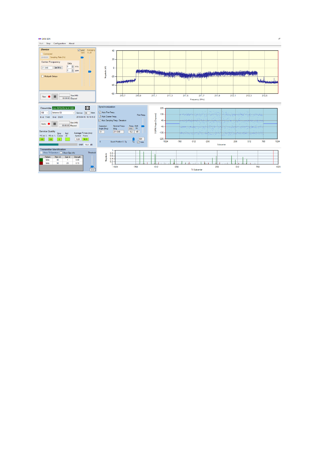

RBB in Rostock. Empfangen wird von Pritzwalk, der Scholzplatz ist aktuell schwach, hatte aber auch schon die Führung. 3005 Casekow leuchtet auch mal kurz auf.
Dokument1.png [ 138.23 KiB | 5075-mal betrachtet ]
