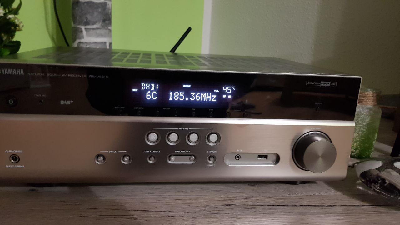

Hi, hier bei uns in Weißenfels, in der obersten Wohnung, immer Aussetzer. War der Plasma an - Signal ganz weg. Nochdazu das unsere Wohnung entgegengesetzt Richtung Leipzig liegt. Nun mit dem Dipol für die DAB+ Frequenzen passt das ganz gut. Vorher nur ne einfache Wurfantenne angeschlossen.
Signalqualität wird sicherlich nicht die Aussagekräftigkeit haben, wie Profimessgeräte...
Liebe Grüsse Andreas

Na das ist doch prima, mit "SignalQ: 100" ist Dein Empfänger auf jeden Fall zufrieden. Mit Wurfantenne und einem Haufen Mauerwerk dazwischen wird da eben nicht viel bei 2KW Sendeleistung.
Mit Dachantenne wirst Du keine Probleme mehr haben, ein Traum.
