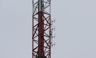

Danke für die Bilder,Marcel. Also halten wir fest,es wird nicht wie eigentlich koordiniert rund gesendet. In welche Richtung zeigt die Antenne ?
Ich schrieb bei meinen Bildern:
"Ich fand in Leipzig nur dieses schwer zu erkennende Ding am Nordostwestflügel des Mastes."

Ok,also dürfte in den Bereich von ca. 40 bis 140 Grad kaum was rausgehen wenn man sich die Antenne so anschaut.
BeitragVerfasst: Fr 26. Jan 2018, 17:20
Die Konstruktion ist sehr gut vergleichbar mit der in Szczecin Kolowo. Dort geht es da wo der Mast zwischen Antenne und Empfaenger ist (Richtung Nordwest) trotz 16kW mit Dachantenne am Auto teilweise nur ca. 40km. Und die Antenne in Kolowo haengt auf 235m wobei der Mast nochmal 140m hoch steht.
Anderes Beispiel ist Luebeck. Ist der Mast dazischen ist mit den dortigen 2kW schon nach 15km Schluss. Der Mast ist dort allerdings auch aus Stahlbeton.
In Leipzig muss man dann mal auf Empfangsberichte warten. Die Antenne an einer Gittermastseite ergibt immer ein ziemlich undefiniertes Strahlungsdiagramm.

Ich war jetzt mit meinem Sohn (hat guten Fotoapparat) nochmal am Funkturm
um die Antenne selbst zu sehen. Zumindest sieht es auf dem Foto (Kabelführung)
nicht so aus als wolllte man nach anderen Seiten noch etwas installieren.
Na warten wir gespannt auf den Mittwoch.

Die Verkablung sieht aus wie noch nicht fertig. Kein Wassersack an dem unteren Strahler.
Gruß Hausboot

Das ist auch keine Mediabroadcast Installation, sondern Smale Scale. Da gibt es keinen Wassersack. :lol:
Bin auf Empfangsergebnisse gespannt. In Hauptstrahlrichtung wird er schon ganz ordentlich wegkommen. Vor allem wenn der MDR mal den 6B wegen Wartungsarbeiten abschaltet oder es doch mal trennscharfe DAB+ Radios geben sollte.
In Halle muss er trotzdem noch gehen, das sind nur 35km.

Ankommen und ankommen sind aber zwei verschiedene paar Schuhe. Klar wird es Gebiete geben wo das ganze vielleicht sogar indoor geht,in der ganzen Stadt mit Sicherheit nicht,dies schafft nicht mal der 9A mit 10 kw von der oberen Antenne. Ich denke es wird mobil auch nicht richtig "beifahrertauglich" laufen,aber lassen wir uns überraschen.
BeitragVerfasst: So 28. Jan 2018, 16:53
40-50 Kilometer wird diese Konstruktion schon Outdor schaffen in der Hauptrichtung.
BeitragVerfasst: So 28. Jan 2018, 18:22
Outdoor bei freier Sicht nach Leipzig sicher,nur hat man diese in Halle nicht...Dazu diverse Kabelnetze und einen starken 6B.
