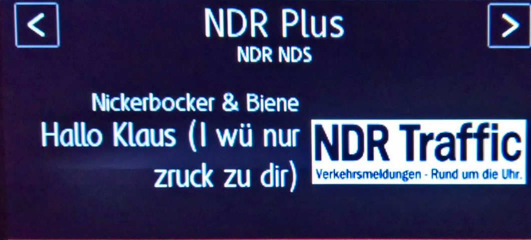

Hier nochmal ein paar Bilder die zeigen das mein Autoradio langsam alt wird. Mehrere Werkslogos sind falsch bzw. viele gar nicht erst vorhanden. Das es trotzdem guten Empfang hat zeigte es gestern. Im Süden von Sachsen-Anhalt waren 11B Niedersachsen und 12B Mecklenburg-Vorpommern zu empfangen. N-Joy, NDR1, NDR2 wurden aus beiden Ensembles heraus zu UKW durchgestellt. Somit müßte doch theoretisch auch NDR2 MV zu NDR2 NDS durchstellen können.
Leider nicht, da NDR2 regional ausgestrahlt wird. NDR2 MV wird nicht nach NDR2 NDS weitergeschaltet. Umschaltung auf UKW NDR2 Schwerin müßte aber gehen.
