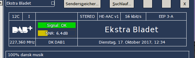

Auf DVB-T bekomme ich ZDF HD auf Kanal 21 den WDR HD auf 39 und One HD auf 47. Auf 28 war auch ein Signal. Ansonsten auf Dab+ ein kurzer Test kam Hamburg und der 12C am Pc. Natürlich am Technisat kommt viel mehr. So schlecht scheinen die 3 Verstärker jetzt nicht zu arbeiten. Bin zufrieden wenn ich auch mit der Umstellung von Garz alle Öffis bekomme. RTL und co kann ich verschmerzen.
