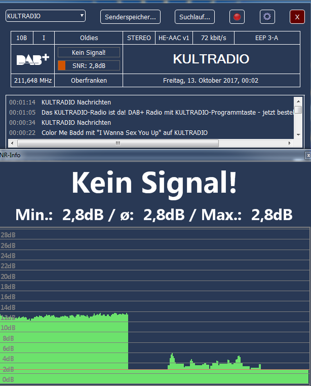

BeitragVerfasst: Fr 13. Okt 2017, 00:14
Seit 0.00 Uhr ist nun der Sender Ochsenkopf wie angekündigt für 2 Std. off. DVB-T ist ebenfalls betroffen. Wie man sieht kam gleich nach der Abschaltung immer mal kurz ein Signal durch, ungewöhnlich.

BeitragVerfasst: Fr 13. Okt 2017, 08:41
Beiträge: 9799
Bei mir stoppten die Radios beim Suchlauf auf 10B und 11D auch lange und es flackernder Balken und teilweise kurz ein Ton durch. Woher kann ich nicht sagen. Ich dachte das Wetter ist schuld an dem schwachen Empfang.
