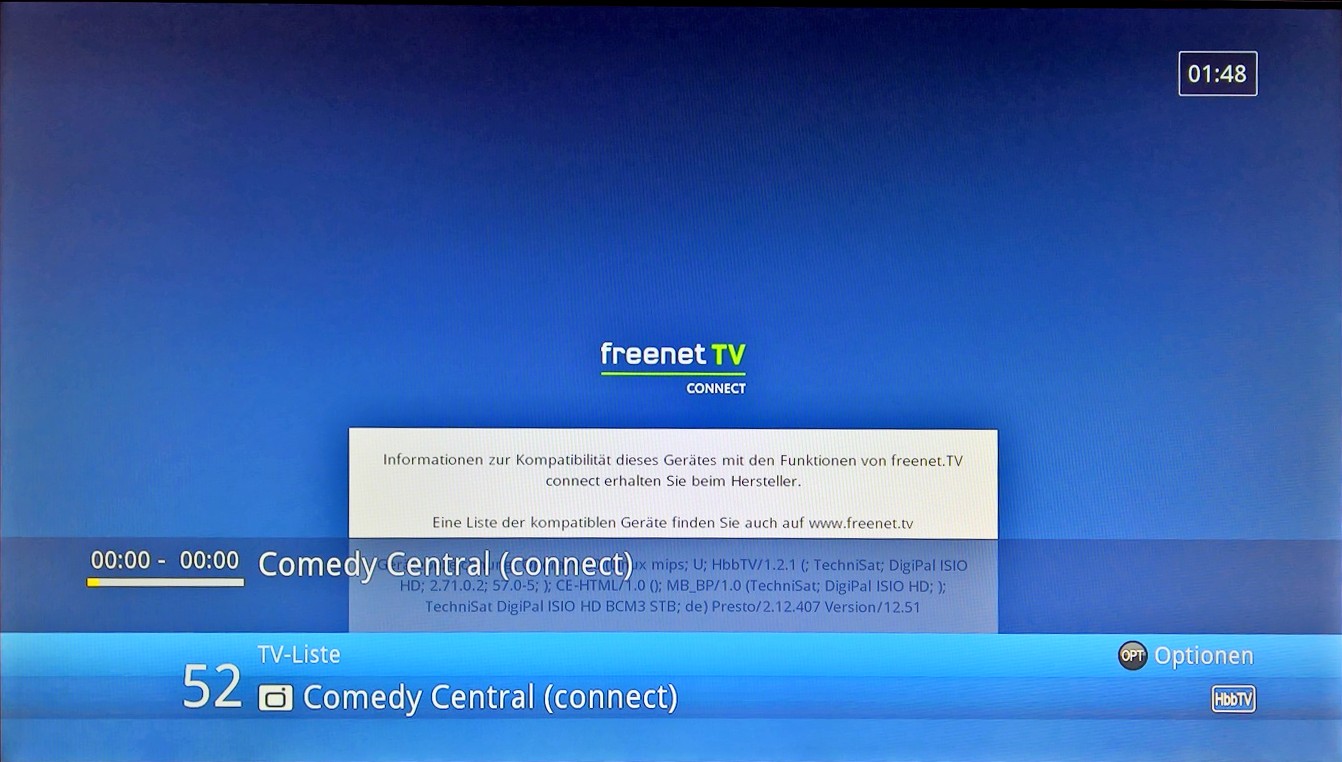

Die ÖR sind schon drauf. Alle ARD, ZDF und Alle Dritten sind hier empfangbar. Der ARD alt Mux auf 498MHz auf Kanal 24 war mit dem Digipal 2 HD noch nie zu empfangen kommt plötzlich mit Vollausschlag DVB-T2 HD an. Video Bit wird von 0.9 bis 5 MBit/s laut Receiver verwendet. Auch der Digipal 2 HD kann endlich Arte und Phoenix. Ich bin schon mal zufrieden.

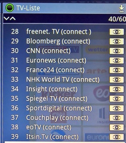

Was sollen die ganzen Connect Programme im ZDF Mux? Ausser dem Lokal Portal was wie gewohnt über Internet funktioniert scheint der Rest auch nur Internet TV zu sein. Da wird wohl nicht mal mit Freenet Anmeldung überall was zu empfangen sein.

Die Connect Programme sind im ZDF Mux. Ein Programm Namens "test" mit einem Testbild ist im Freenet 3 Mux und flackert manchmal leicht. freenet.TV sendet mit 1920x1080 Zeilen bei 0.2 Mbit/s.
