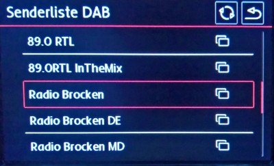

Beim langen Namen "RadioBrocken HAL" ist alles ausgereizt. Mein Autoradio sortiert ihn etwas weiter unten ein. Je nach Radio kann das aufgrund der alphabetischen Anordnung passieren.
