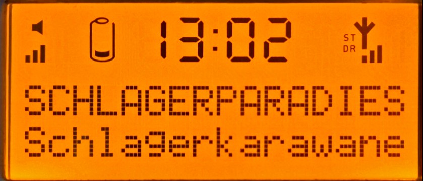

Zur Zeit zeigen alle meine Radios vom kleinen Taschenradio bis zum Slideshowradio nur 50% Signalstärke an. In manchen Foren wird einen Testmodus der Media Broadcast vermutet. Mir selber ist das bisher gar nicht aufgefallen da der Empfang nicht bemerkbar beeinträchtigt wird. Ich befinde mich aber in einem hervorragend ausgebauten Gebiet des 5C. Meine Radiodisplays stehen überwiegend auf Bild-, Text- oder Zeitanzeige. Lediglich mein Pure Move 400D was zum Wandern genutzt wurde brachte mir immer etwas wenig Balken. Da der Empfang in Berg und Tal fernab der Handynetze funktionierte beachtete ich das nicht weiter. Im Auto gibt es keine Empfangsbalken und Andis DAB Player auf dem Laptop zeigt die gewohnten Empfangsdaten.
Das Display des Pure Move 400D hänge ich nochmal an. Das hätte ich durchaus merken können.
Pure Move 400D.jpg [ 67.98 KiB | 6410-mal betrachtet ]
