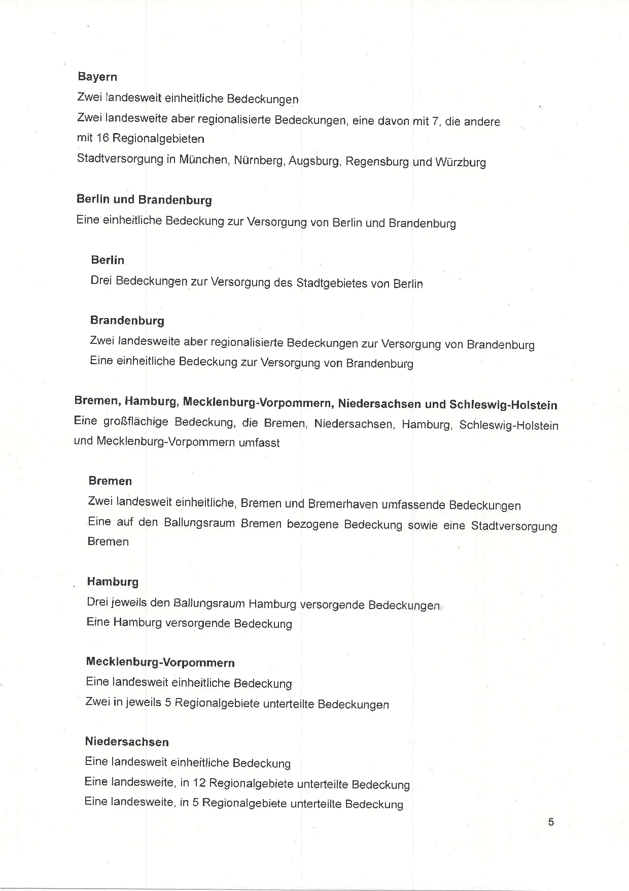

Zuerst mal die gute Nachricht: wer die Anforderungen der Länder zur künftigen DAB+ Versorgung gelesen hat, weiß nun, das es im Norden einen länderübergreifenden NDR Nord-Mux geben wird. *goodpost*
Und die zweite gute Nachricht lautet: es gibt eine Softwarelösung von FS Autodab2, die in der Lage ist, mit Einfachtuner-Lösungen den DAB Kanalwechsel intelligent umzuschalten. Der erste DAB+ Autoadpter CAD15 von Clint kommt bald auch in Deutschland in den Handel(in der Schweiz schon zu kaufen).
Mit dem Gerät ist dann auch das Problem mit dem Umschalten der NDR Regional Kanäle gelöst, oder man wartet mit seinem alten Gerät auf den Nordmux vom NDR.
Sieht man sich das DAB+ Konzept in Bayern an, dann sind wir hier mit dem NDR auf dem selben Weg. *plus1* Wetten möchte ich nicht, aber es werden auch in Norddeutschland in absehbarer Zeit die privaten UKW Programme im aktuellen NDR Lokalmux senden, wenn die Hauptprogramme des NDR in den Nord-Mux wechseln.
BeitragVerfasst: Fr 30. Dez 2016, 15:03
@Jug zieh mal die Bremse wo hast Du diesen Artikel vom NDR gelesen? Poste Mal bitte einen Link vielen Dank. Ansonsten sollte das so kommen Super. Ich glaube das 1 wenn Ostseewelle und Antenne MV via Dab senden. Du bist ja was das Thema Dab angeht immer sehr schnell :mrgreen:
BeitragVerfasst: Fr 30. Dez 2016, 16:15
2016 hat geschrieben:
Informationen sollte man auch lesen. Pro Bundesland 6 Muxe hier MV: wird es den Bundesmux 1+2 geben, in den Nord-Ländern einen übergreifenden Nord-Mux, einen Landesmux und 2 Muxe die in 5x Regionalbereiche unterteilt sind.
Anlage_Ausschreibung_bundesweit_2.DAB_Multiplex_Bedarfsanmeldung04.png [ 154.44 KiB | 13850-mal betrachtet ]
Anlage_Ausschreibung_bundesweit_2.DAB_Multiplex_Bedarfsanmeldung05.png [ 142.64 KiB | 13850-mal betrachtet ]
