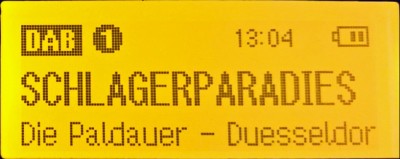

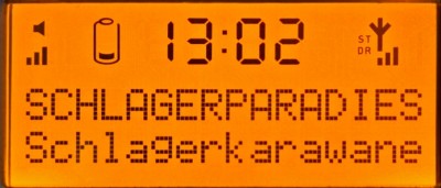

Da es das Pure Move 400D nicht mehr gibt möchte heute nochmal das kleine Sony XDR-P1DBP mit dem Pure Move 400D und dem Sangean DPR-36 vergleichen.
Von der Größe her ist das Sangean das kleinste, das Sony etwas größer und das Pure liegt bei der Größe einer Brieftasche.
Alle haben einen eingebauten Akku, einen Schieber zur Tastensperre und einen Micro USB Ladeanschluss. Das Sangean hat noch die Möglichkeit zur Aufnahme bzw. einen SD Schacht. Empfangstechnisch bleibt das Sangean weit abgeschlagen zurück. DAB AF beherrscht das Pure und das Sony. Das Sony hat sogar binnen 2 Sekunden vom 11C auf den 12C gewechselt. Pure Move 400D und Sony XDR-P1DBP sind an ihrer Teleskopantenne sehr gut. Die etwas längere Teleskopantenne des Sony kann man im DAB Betrieb etwas einfahren, bringt dann mehr DAB Signal. Im UKW Empfang bietet das Move 400D die beste Trennschärfe, gerade auf Bergen oder bei Tropo sehr wichtig. Das Pure stellt bei Kopfhörern voll auf diese als Empfänger um und bringt bei Kopfhörern auch die besten Leistungen. Das Sony ist eine Mischung aus Teleskopantenne und Kopfhörerantenne, funktioniert noch recht gut. Das Sangean kann nur mit Teleskopantenne empfangen. Vom Klang her ist das Sony erstaunlich gut und dürfte so manchen Plastikbomber der 30-50€ Preisklasse in den Schatten stellen. An den Kopfhörern klingt das Sony für mich etwas weicher. Am lautesten ist Pure. Das Display ist beim Sony nicht auf Dauerbeleuchtung einstellbar. Dem Pure fehlt manueller Suchlauf, dafür hat es Aux In. Das Sangean wäre ideal wäre der Empfang nicht so schlecht.
Platz 1 ist das bekommt das Pure Move 400D. Der Akku ist Dauerläufer, der Empfang auch mit irgendwelchen Kopfhörern top, das Display hat ohne Menüabfrage im UKW und DAB Betrieb Feldstärkeanzeige. Display kann dauerhaft leuchten. Es ist das Größte Gerät und nirgends mehr zu bekommen.
Platz 2 bekommt das Sony XDR-P1DBP. Besonders gefällt hier die kompakte Bauweise und der gute Empfang. Der Klang ist für die Größe herausragend.
Platz 3 das kleine Sangean DPR-36
Hier scheitert es am schlechten Empfang. Auch eine andere Antenne reist da nichts raus.
