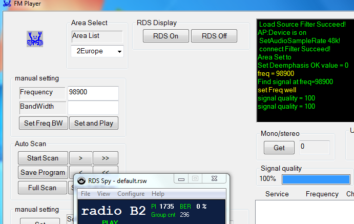

Ja @Focki mit der 3Kanal Selektiv Weiche habe ich es aufgegeben. Das Teil ging eigentlich recht gut. Jetzt habe ich eine 5Volt Oll For All DVB-T Antenne nur das Verstärker Teil. Darauf jetzt eine selbstgebaute 2Meter Teleskop Antenne Vertikal. Das Teil brachte letztlich den besten Empfang. Marlow kommt jetzt mit um die 18SNR und der 5C bringt 13SNR. Gleichzeitig habe ich etwar 4Meter hinter der Antenne ein DDR Verstärker dort habe ich UKW und Dab zusammen geschaltet. Bis zum Stick sind es knapp 18 Meter. Jetzt habe ich auch Radio B2 mit 100 Qualität. Für Neubrandenburg habe ich meinen 94Cm langen Dipol mit 10-14 SNR ohne Verstärker!!! Ich habe nichts weggeworfen. War halt nur sauer weil der ganze Kram nicht lief. Zu viele Verstärkerleistung habe ich nicht, da ich Ukw ja mit Weichen und so abgeschwächt habe. Sagen wir mal so es stört nichts bei Dab+. Letzte Tropo lief Dänemark mit 12SNR 11C und 12C. Denke mal mehr geht geht nicht. Bevor wieder geschrieben wird die Antenne passt nicht zur Länge ich weiß. Das es aber an dem Standort am besten geht bleibt es so. Mit dem Dipol bekomme keinen guten Empfang da er dann Ebenerdig stehen würde. Deshalb auch meine 2Meter Teleskop Antenne weil es nun Optimal geht.

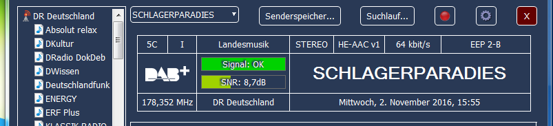

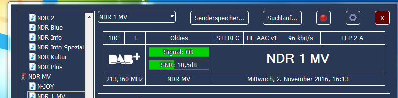

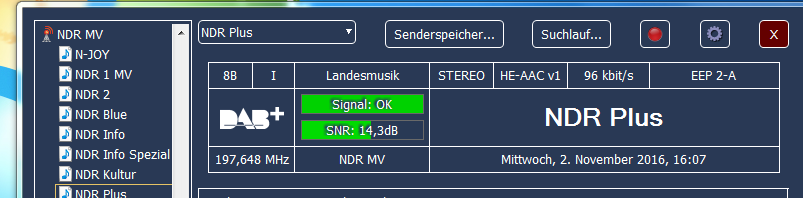

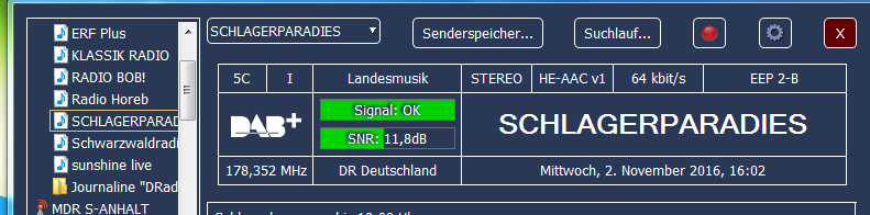

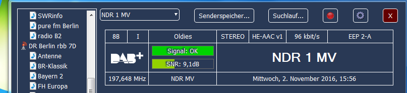

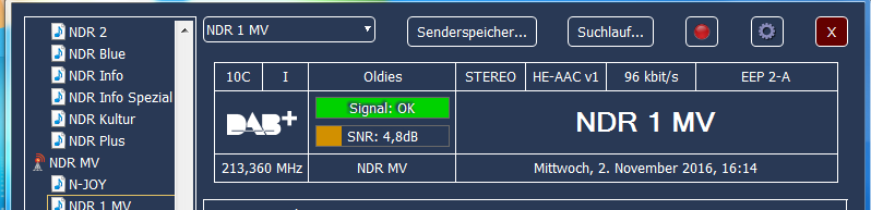

Hier mal einige Bilder zum vergleichen mit 1 bzw 2 Verstärker. Wo soll da jetzt bitte zu viel Verstärkt sein? Neubrandenburg läuft am selbstgebauten Dipol länge etwar 94 cm. So schlecht läuft der 10C dafür aber nicht.
Radio B2.PNG [ 59.88 KiB | 4948-mal betrachtet ]
