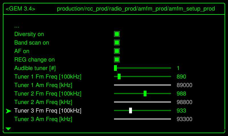

Hier mal noch ein paar Bilder vom Green Menü des Discover Pro.
Dateikommentar: drei Tuner für FM
UKW.png [ 30.33 KiB | 22070-mal betrachtet ]

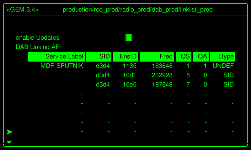

Dateikommentar: DAB Linking AF
DAB Linking AF.png [ 21.47 KiB | 22070-mal betrachtet ]

 Betreff des Beitrags: Re: VW Passat B8 Discover Pro
BeitragVerfasst: Do 13. Okt 2016, 21:15
Hi lieber Otto 2K.
Kann man da bei mir auch was machen? Ich sage ja schon immer die VW Radios sind nicht schlecht aber diese Mute Funktion brauche ich nicht unbedingt.

tolles Menü @Otto2K. Gibt es ja in ähnlicher Form auch bei meinem RNS510DAB von VW. Leider werden Veränderungen beim RNS nicht gespeichert. Bei jedem Neustart sind die geänderten Mute oder Scaneinstellungen wieder auf Standard. Man kann so schön die Schwelle des Ab/Um/Zu-schalten von DAB korrigieren. Auch die Scanschwelle. Aber leider bleibt es nicht.

Da ich genau aus der Gegend komme kann ich mit den Daten ein wenig anfangen. Wie ich sehe sortiert Dein Radio die DAB Programme nicht nach Frequenz sondern nach Feldstärke. Auch die UKW Frequenzen sind nach Stärke sortiert. Echt Genial. So kann DAB AF natürlich unterbrechungsfrei arbeiten.

Es müsste sich auch bei deinen Radio freischalten lassen. VCS User findet man bei Motortalk genügend. Aber die Garantie ist Futsch und dauerhaft speichern geht auch nicht. Bei jeden Neustart des Discovers sind die Einstellungen zurückgesetzt. :evil:

shit bei dir behält er das auch nicht! da muß es doch einen Trick geben. Welchen Sinn hat denn ein Testmenü wenn man damit nichts anfangen kann. :idea: Kennt denn keiner jemanden bei VW der das mal hinterfragen kann.
