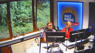

Hier nochmal ein originales Slideshow Bild von DAB+.
Interessant ist dass dieses Bild eben doch nicht wie von mir vermutet im Miniformat auf den ganzen üblichen Slideshow Radios angezeigt werden. Grund, man überträgt das Bild mit 320x180 Zeilen sauber im 16:9 Format und hat funktionsbedingt auf den 4.3 Bildschirmen nur oben und unten einen schwarzen kleinen Streifen. Im 16.9 Autoradiobildschirm ist das dann Vollbild ohne schwarze Balken.
Einige Programme haben seltsame Auflösungen in 16:9 wie "Die neue 107.7" aus Stuttgart. Die senden mit 400x267 Zeilen und bringen auch Vollbild aufs 16:9 Autoradio, jedoch ist das Bild auf handelsüblichen Slideshow Radios winzig klein.
Da haben die Techniker von Kultradio alles richtig gemacht.
28.JPG [ 23.78 KiB | 5861-mal betrachtet ]

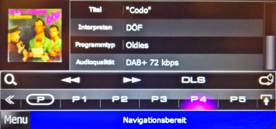

Manchmal hat Kultradio eine Auflösung von 240x242 bei den Titelbildern. Diese werden dann wieder sehr winzig auf den 4:3 Bildschirmen der Slideshowradios dargestellt. Bei 240x240 Zeilen ist dagegen alles in Ordnung. Die kleinen schwarzen Balken rechts und links müssen ja sein.
Beispiel:
20:30:22 Gerade läuft: Schweizer - 13 Tage am 3.10.16
46.JPG [ 8.42 KiB | 5820-mal betrachtet ]
