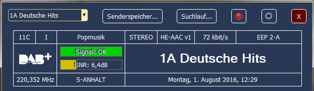

Viertel vor 12 wurde ich stutzig, da 1A Deutsche Hits nicht mehr zu empfangen war. Das Signal von 11C und 12C war aber ok. Nun den DAB-Player vom Andi angeschmissen und siehe da, 1A Deutsche Hits und 89,0 RTL in the Mix haben den Fehlerschutz geändert. Sie senden jetzt beide mit EEP 2A, alle Anderen noch mit EEP 1A, 11C und 12C sind gleich. Beim schwachen 12C macht sich der schlechtere Fehlerschutz nun natürlich mit gelegentlichen Aussetzern bemerkbar.
Unbenannt.PNG [ 22.31 KiB | 5024-mal betrachtet ]
