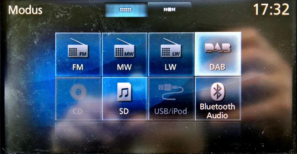

Ich war heute mit einem Bekannten einen Mitsubishi Outlander als Jahreswagen holen. Er hat ihn gekauft. Hier mal ein paar Bilder vom DAB Radio.
Das Auto hat eine Dachantenne. Der Empfang ist auf DAB gut, aber nicht DX fähig. Auf UKW ist auch kein Fernempfang und keine Trennschärfe zu erkennen. Obwohl eingeschaltet ging auch kein DAB AF oder die Umschaltung von DAB zu UKW.
5C und 6B laufen top, 11C und 12C müssen sich ergänzen. 8B und 9A wird er kaum hören wollen. Klingen tut es dafür recht sauber. Ob es bei voller Lautstärke auch so ist weiß ich nicht. Er ist zufrieden.

Die Empfangseigenschaften reisen wirklich keinen vom Hocker. Wir haben erstmal probiert ob DAB überhaupt per Dachantenne läuft. Also wieder das alte Spiel, die 37,5 cm Dachantenne als Stab mit Gewindestücken passend gemacht. Man kann sagen jetzt empfängt es in etwa so gut wie ein ordentliches Radio mit Teleskopantenne im Auto. DAB AF funktioniert auch nur wenn der Dienst Service Link wie beim MDR aktiv ist. Bei den Privaten wird trotz gleicher Kennung nicht umgestellt. Zu UKW wird auch nicht gewechselt.
Eine traurige Vorstellung, mir reicht es um meine Zeit nicht weiter damit zu verschwenden. 11C oder 12C geht im Süden von Sachsen-Anhalt fast nirgendwo. Gut das 5C und 6B wenigstens überall laufen.
