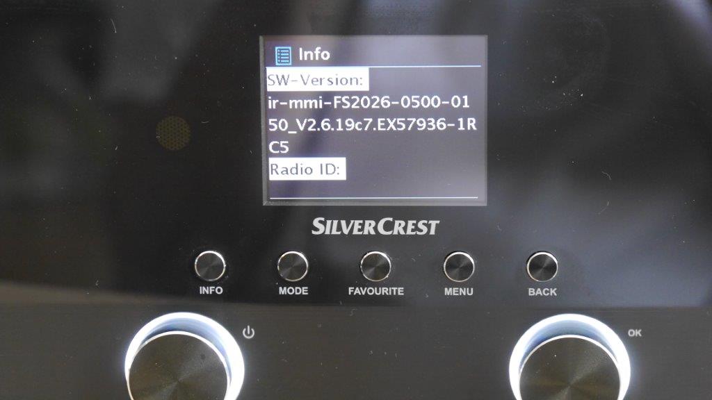

individuelles update des Silcercrest SIRD 14 B1 über die Server von FS!
nach Beschwerde bei Lidl wurde das individuelle Update über Targa mit der MAC Adresse veranlaßt. Der Bug- reboot nach 10-55 min bei den D-Radios( DLF+ D-Kultur) ist beseitigt.

Irgendwann sollte das Update doch für alle Geräte kommen !?
BeitragVerfasst: Fr 3. Apr 2015, 18:08
Ich hoffe doch! Lidl und Targa habe ich noch mal geschrieben, das die Software bei meinem Radio gut funktioniert und sie die Software allen Käufern des Radios zu Verfügung stellen sollen!

Das Update mit der Versionsnummer 8 am Ende soll zum Download bereit stehen. Das Gerät meldet sich bei bestehender Internetverbindung irgendwann selber.

Für das B1 steht leider noch kein update bereit. Es wird aktuell nur das A2 beliefert.

Lange hat es gedauert,nun steht das Update für alle Geräte wohl bereit.

Es soll diesmal die Version 1RC6 sein die im Sangean schon ewig werkelt und mich zufrieden stellt.
Einzig die langen Texte vom Schlagerparadies laufen zu langsam durchs Display. Man müsste mal ein anderes Programm hören und sehen ob es dann auch so ist.

Das Update des Wunderkasten verlief problemlos.
Alle Funktionen nach wie vor. Der Bekannte hatte auch mit der 1CR4 keine Probleme, aber die Abstürze mit einigen DAB Programmen habe ich nachvollziehen können.
Mit der 1CR6 waren sie verschwunden. Hat man sehr gut gemacht. Preis / Leistung kann sich also sehen lassen.
